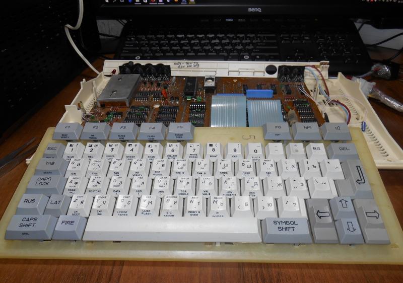

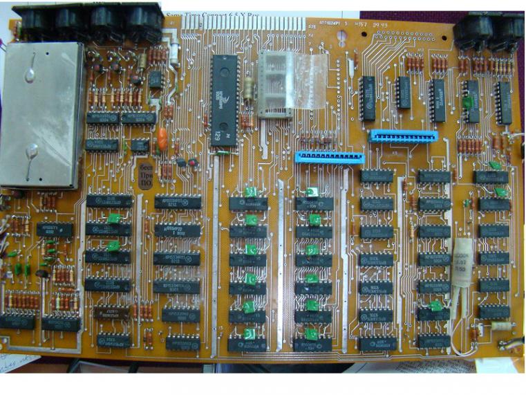

    Есть экземпляр Кворум 48К.
    При включении - каша из разноцветных квадратов.
    ПЗУ рабочее, дамп снял сразу.
    Видно, что прошивка более ранняя и отлична от той, которую выкладывал уважаемый caro в теме Схема Кворума-64
    Видео того, что происходит со снятым ПЗУ:
    Видео со снятым ПЗУ и нажатым reset:
    Может быть из видео кому-нибудь будет понятна наиболее вероятная причина неисправности?
    РУ5 и ещё кое-какая логика на замену есть. Также есть DSO2090.
    Как минимум поджареную память видно. Берите свой DSO2009 и шагайте ей по ШД, а после по ША. После замены дохлых микросхем если не очухается можно будет дальше посмотреть.

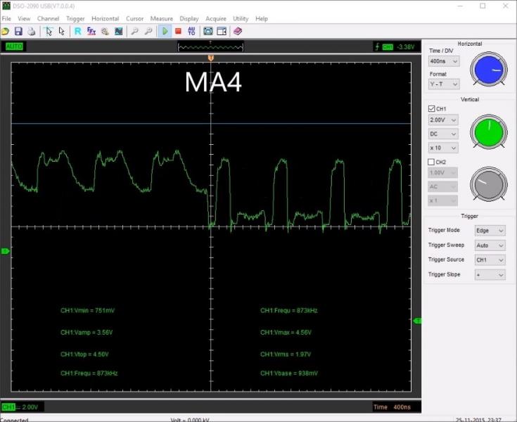

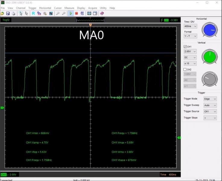

    Сигналы на адресных входах (A0-A7) микросхем D25-D32
    https://youtu.be/PNgC6oOJWuA
    По-моему видно просадку или третий уровень на сигналах MA7, MA5, MA4, MA6 (это D23)
    MA0 (норма)
    MA4 (в наличии третий уровень)
    Последний раз редактировалось rpg777; 05.03.2016 в 21:36.

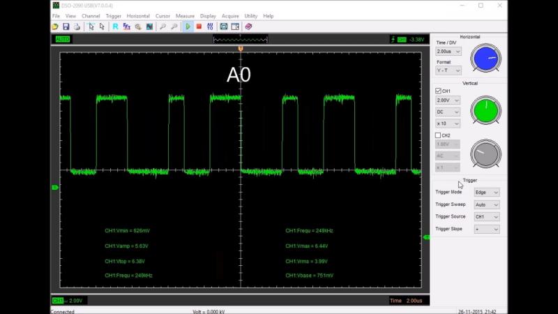

    Рязань

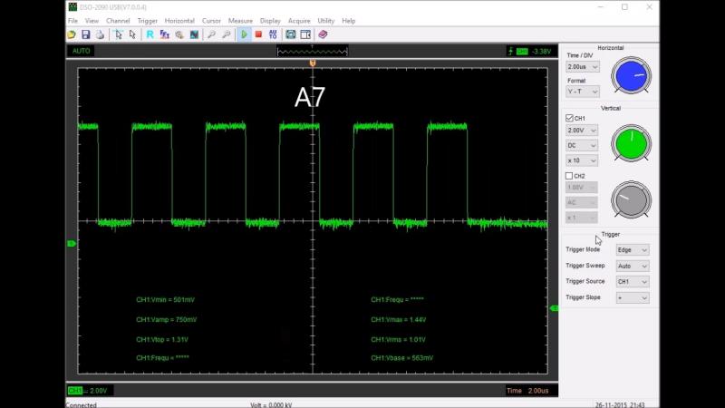

    Сигналы ША (A0-A15 D33)
    https://youtu.be/Dp8QZmCsj04
    A0-A6
    A7-A15
    Начиная с A6 сигнал становится каким-то периодическим, с длительным нулевым уровнем, особенно заметно на A13.

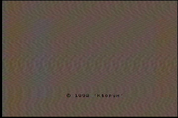

    Заменил D23 - комп загрузился!

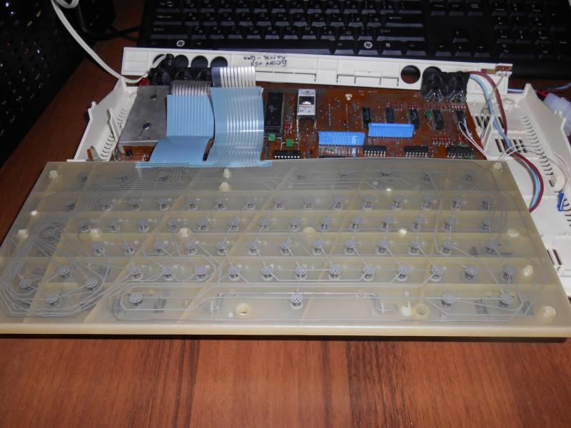

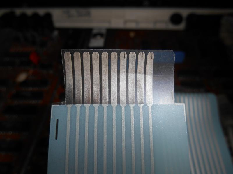

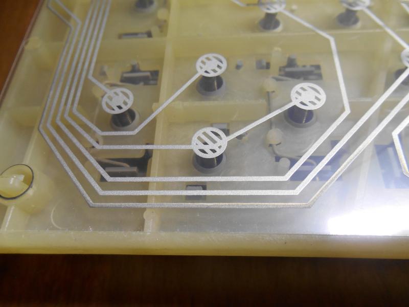

    При замыкании контактов X3 и X4 на плате, символы печатаются.
    Контакты шлейфа и замыкающиеся пятаки под кнопками почистил ластиком.
ID:	55089 Нажмите на изображение для увеличения.
ID:	55087 Нажмите на изображение для увеличения.
ID:	55086 Нажмите на изображение для увеличения.

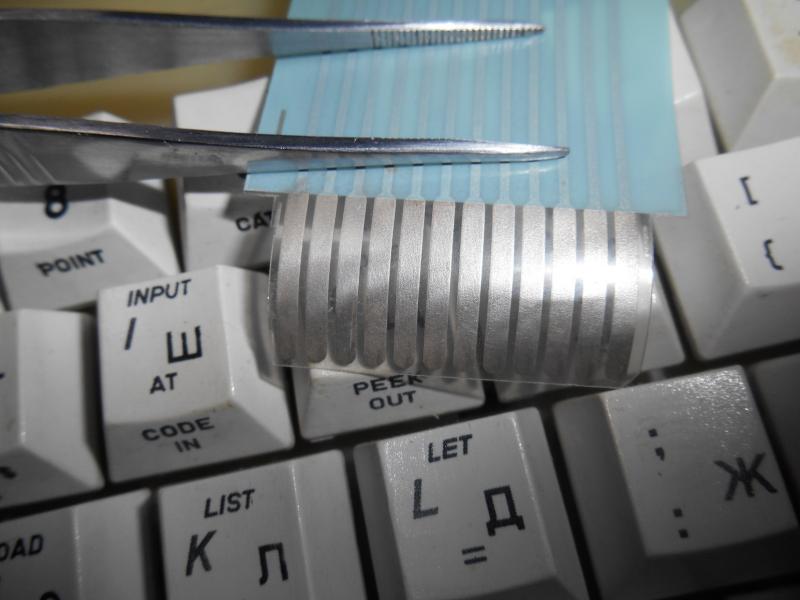

    Сопротивление на концах шлейфа при замыкании кнопки около 8 КОм.
    Народ, подскажите, какое сопротивление считается нормальным для одной дорожки и при замыкании?
    Токопроводящий клей поможет? Может быть есть ещё какие-то варианты восстановления клавы?
    11.04.2006
    Novosibirsk
    971
    9 сообщений
    Версия про поджаренную память значит была не вполне верной но достаточно рядом. D23 там мультиплексор ?
    Сопротивление негодное. Должно быть от десятков до сотен ом. У меня в памяти на именно такой клавиатуре вертится что-то между сотней и двумя.
    Токопроводящий клей поможет. Только берите серебросодержащий а не графитовый. Зачистить поетые дорожки чтобы поставить капельку или провести поверх можно обычным ластиком.
    Может зачесаться провести длинную ровную дорожку налепив трафарет из скотча-изоленты. Не вздумайте, обдерете все что осталось. Лучше кисточкой криво чем трафаретом ровно и все дорожки по соседству нафиг.
    Синий лак поверху пленок и дорожек хорошо берет спирт, не трогая сами дорожки. Другими растворителями вместе с дорожками все смоете. Но даже спирт в углу где нибудь сперва попробуйте.
    Пленки кстати выглядят у вас не страшно. Прозвоните, найдите микротрещины, капельки клея на них поставьте.
    Часто контакт теряется на "выдохе" из клавиатуры, где две резинки между слоями об шлейфы зажаты. Некисло бы там еще ревизию навести.
    Последний раз редактировалось ram_scan; 03.12.2015 в 19:18.

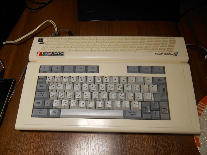

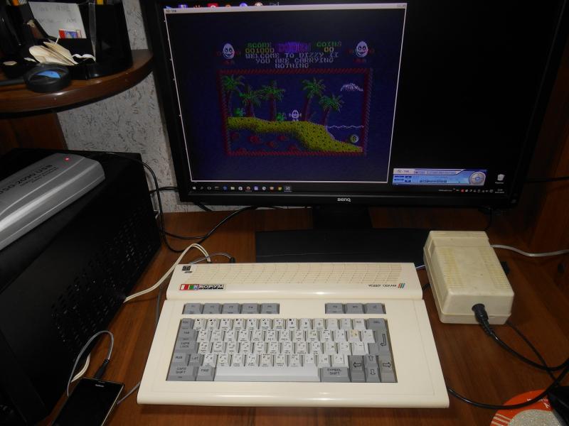

    По умолчанию Кворум отремонтирован + прошивка
    Спасибо за подсказку, действительно 90% губительного сопротивления оказалось именно под этим синим лаком. Спирт его не взял. Прорисовал токопроводящим клеем поверх только эту часть.
    Интересно, что пострадал только шлейф подключенный в разъём x3(данные).
    Теперь клавиатура и компьютер полностью работоспособны.
