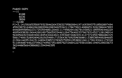

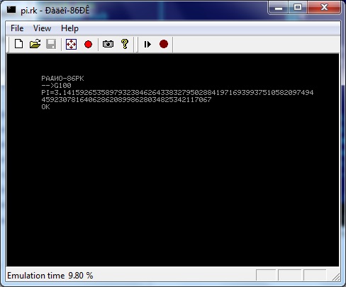

    РК86:
    Самый первый результат конечно же был прислан для
    Радио-86РК, 100 знаков, 53 секунды
    , впоследствии улучшен
    вариант без таблиц, 8.89 сек. pi.rar
    с новой реализацией умножения теперь 8.117 сек Вложение 54904
    Очередная и, надеюсь, последняя версия spigota - Вложение 54829
    100 знаков - 19897238 тактов - 11.19 сек (это с расчетом таблицы!)
    535 знаков - 551337754 тактов - 5 мин 10 сек
    Запускать нужно G4200
    Получается, что на "тяжёлой" арифметике 6502 только раза в полтора побыстрее на одинаковой частоте.
