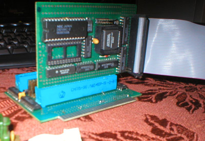

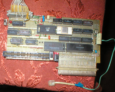

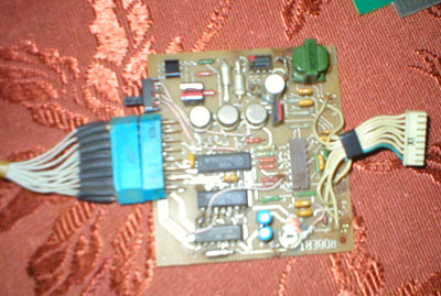

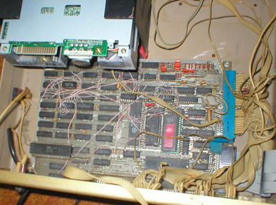

    Теперь Scorpion.
    Я конечно не знаю что пытался зделать из него старый хозяин .... космолёт что ли ... но ..
    Помогите опознать что есть что плиз.
    Плата Scorpin - опознана
    SMUC - опознан.
    .. а вот дольше .. на маленькой плате написано Robert (похожа на модем)
    а вот большая ???
    Мож кто знает что а ?

    Большая плата очень смутно напоминает программатор "наколенной" сборки... Более точно сказать практически невозможно, так как маркировка деталей практически не просматривается.
    02.03.2006
    186
    Я могу фотку с другим разрешением сделать ...
    а почему из неё торчит конец в тел линию ? .. и к ней модем вешается ?
    17.05.2005
    г. Абакан
    694
    Сделай, чтоб маркировку было видно. И большой платы и маленькой... Странная конструкция, сам не встречал, но думаю, можно будет хотя бы приблизительно определиться...
