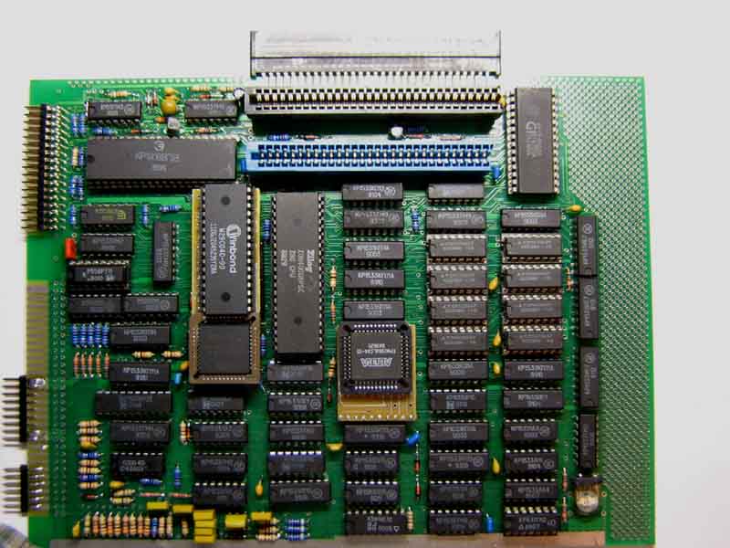

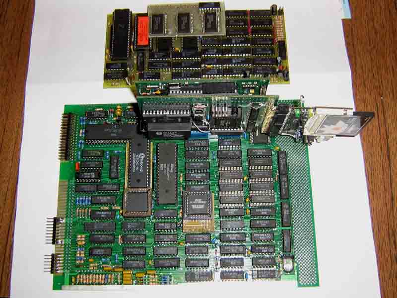

    Итак я сдела новый скорп.
    Я так думаю что в этом веке это первая машина,собраная в России.
    Я молодец.

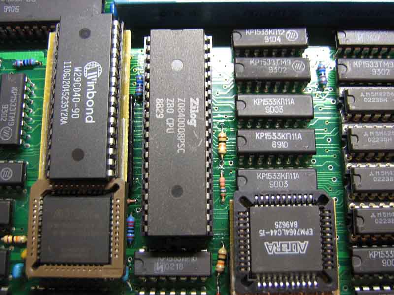

    Нововведения в ней только то,что поставлены новые Альтеры на ПрофПЗУ и на Турбину.
    Машинка запустилась с первого раза,правда был глюк с флопом. Ну не видела она его. Как выяснилось на монтажке есть ошибка - вместо стабилитрона,что там нарисован ( КС168А ) надо туда ставить резистор,что,впрочем по принципиальной схеме верно.
    Единственное,что может затормозить процесс изготовления - это пока что отсутствие 556РТ11 на ФАПЧ на дисковод.
    Но я думаю это временная проблема. Я уже спаял программатор для них,но он не завелся у меня,а возиться я не стал. Я просто выпаял чип со своего старого скорпа и поставил пока что сюда.
    Все пашет и работает без сбоев.
    Вот такие вот новости.
    Смотрите фотки,и радуйтесь вместе со мной....

    Зря ты так,Жень.
    это целиком ОРИГИНАЛЬНЫЙ Скорпион.
    Смотрим фото - 2 переходника,от фирмы скорпион.
    В турбе,если ты присмотришься - стоит СТАРАЯ Альтера.LC серии.
    В ПрофПЗУ - новая, SLC серии.
    Но они обе прошиты ОРИГИНАЛЬНЫМИ прошивками .Прошиты мной в фирме ЭФО на оригинальном Альтеровском программаторе.А дал мне их Сергей Зеров,до сих пор работающи й в фирме Скорпион.
    Так что убивать меня не надо. Я хороший...
    А с Владом я пообщался и извинился зато,что не упомянул его в своимх дстижениях.
    Респект то Spensor за великолепное исполнение СМУКа и ПрофПЗУ на дискретах. Если бы не он - может и небыло бы таких подвижек в СпектрумоСкорпионостроени и,какие есть сейчас.
    Спасибо Влад!
