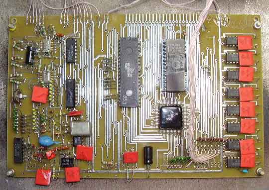

    Уважаемые знатоки!
    Просьба опознать плату и "ткнуть" носом (или выслать) в схемку.

    Мне такую приносили под видом "Пентагон48", плата пошла тут же в "распай" так как практического интереса у меня не составила.
    ПО слухам производились какойто конторой под крылом Ангстрема. Т34ВГ1 продаются до сих пор в www.anion.ru .

    Машинок на Т34ВГ1 было множество немерянное, но схема у них у всех одна, ибо собрать ее можно одним-единственным образом. Различаться будет только периферия (у тебя похоже кемпстон-джойстик есть), да видеовыход. И то и другое реверс-инженерится с полпинка.
    Если будет желание - схему сам сможешь нарисовать на основе предоставленной информации. Аппарат проще пареной репы.
    Никакой это не Пентагон.
    Такие машинки производили все, кому было хоть чуть-чуть не лень.

    Тогда, возможно, одна из разновидностей "Мастера", у меня есть нечто похожее, но не в точности.
