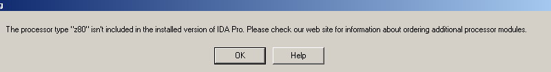

    Не очень подошол - нет подершки процессоров 8080 ы подобных - минимум 16 розрядов при дизасамблировании .

    а какя версия у тебя IDA? насколько помню в про есть и Z80 ( вполне можно им дизасмить 8080 - совместимость снизу вверх.)

    Подобный, это Z80, и ничего что мнемоника несколько отличается, лучше IDA ёще ничего не придумали.
    Цитата Сообщение от pbogdan
    - минимум 16 разрядов при дизасамблировании .
    А куда больше для 8-ми битного процессора с 16-разрядной шиной адреса?
    Если у вас исходный файл больше чем 64 кБайта, то его надо разбить на страницы, максимум по 64 кбайта.
