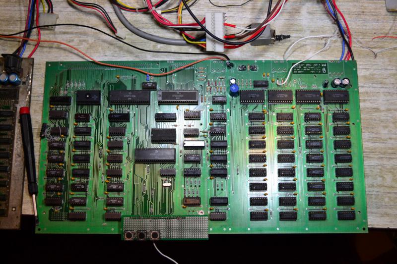

    Пара фоток пока с оригинальным ОЗУ

    Ляпота!!! На счетчиках МГТФом укорачивалка синхры?
    Кнопки я так понимаю ВВОД-БЛК-СБР?
    Да, без этого мой телек не синхронизируется
    Угу
    ---------- Post added at 18:35 ---------- Previous post was at 18:22 ----------
    Так как не было РУ6 частично стоят РУ5, 9 нога на земле.
