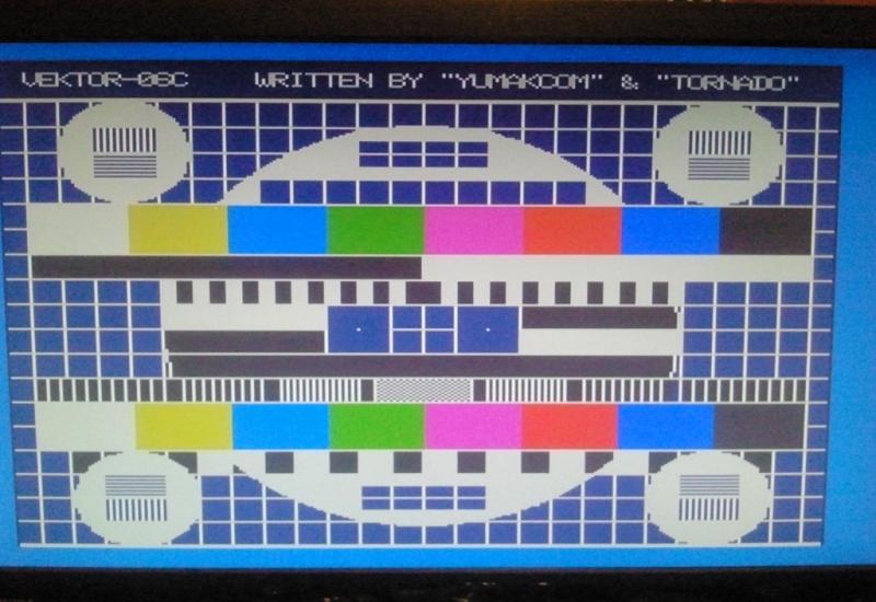

Автотрасировщиком ничего не разводилось, все ручками, ручками. В работе были использованы сканы платы вектора, и мой собранный вектор, разводка максимально приближена к оригиналу, так как было неизвестно есть ли в схеме ошибки то при разводке цепи сверялись со сканами и живым вектором.

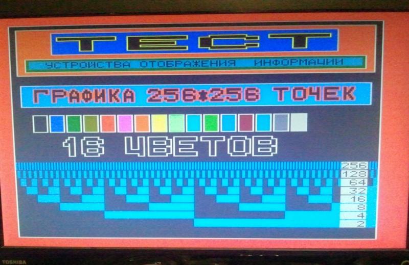

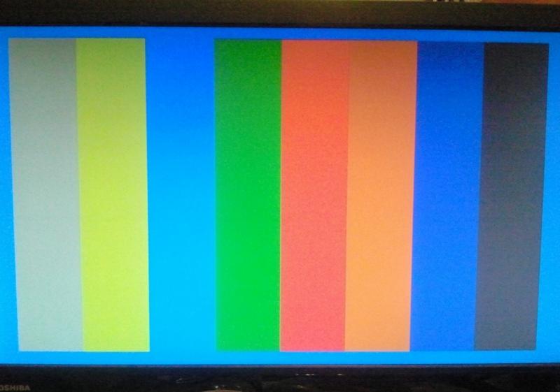

Ситуация еще хуже там РУ6 стоят, но теперь мы знаем что у нас есть рабочая схема в электронном виде и теперь можно производить модификации, но так как видеоадаптер сделан так что цвет считывается со всех линеек озу одновременно память должна иметь 32 разряда.
