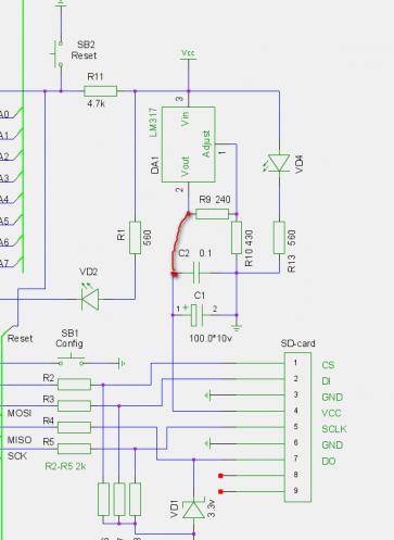

    Планирую к Корвету ПК8010 собрать данный девайс Пока подбираю детали, самое сложное оказалось найти ответный разъем, для подключения к Корвету. В нашей деревне не нашел, заказал в инете.
    Просмотрел архивы по данному контроллеру, так и не нашел hex файл для заливки в контроллер Atmega32.
    Помогите пожалуйста скомпилировать прошивку из исходников для Atmega32.
    И еще вопрос, как правильно подготовить SD- карту для данного устройства средствами Windows, достаточно ли ее только отформатировать в FAT16?

    Начал собирать цепь питания SD-карты на LM317, формирующая напряжение 3.3V и нашел ошибку в схеме, надо править...
    esl какой загрузчик лучше заливать в eprom микроконтроллера Ваш или forth32? заметил, что в репозитории лежит совсем другой загрузчик, он отличается от Вашего. Смотрю грузятся они в разные адреса памяти Корвета.
