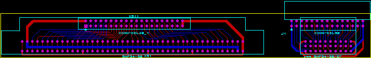

    В расширенном загрузчике есть возможность грузить программу с ROM через порт ПУ, в картотеке есть картридж который грузит программу которая сканирует ПЗУ их там может быть 7 штук и выводит список записанных туда программ. Подобное для Апогея и Радио 86РК сделал vinxru http://vinxru.livejournal.com/235725.html.
    Пока есть схема и разведенная платка.

    Чет я сообразить не могу, что за двухрядный 30-ти контактный разъём J1 ?
    И что у него за порядок бит данных/адреса ?...
    02.02.2014
    г. Одесса, Украина
    337
    BHR30-G
    родные разъёмы не достать поэтому я развел переходник
    который впаивается вместо родных разъёмов
    Порядок определила разводка переходника.
