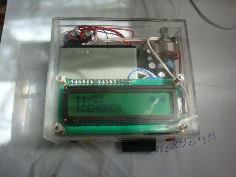

    Есть фотографии собранного устройства в корпусе и без?
    Выкладывал в эту ветку года 4-5 назад и фото и видео. Последние фото были 1,5 года назад. Там был инженерный образец правда с кучей проводов, но он ничем не хуже того что сейчас. Я им до сих пор пользуюсь
    Само то железо никак за 5 лет не изменилось. Я просто переделал питание на LiIon, так как у всех полно убитых батареек от мобильников. И пробовал еще один вариант УНЧ на TDA2822 для небольших колонок.
