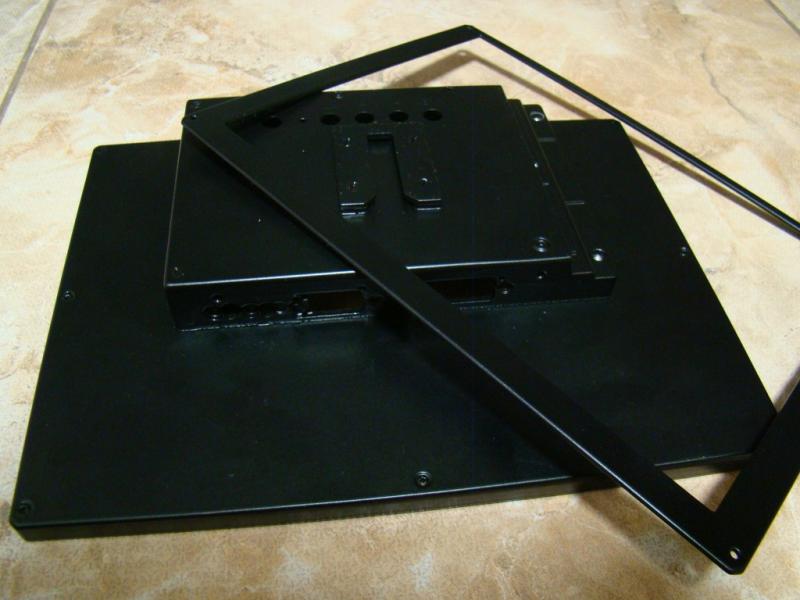

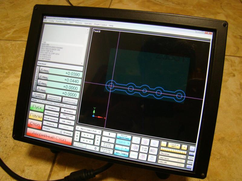

    В хозяйстве есть фрезер, стоит на лоджии. Режу на нем, в основном, цветмет.
    Управляется с компьютера, программа - Mach3, а интерфейс управления до поры выводился на обычный 20-дюймовый монитор, который находится на соседнем с фрезером столе. Но во время работы было очень неудобно постоянно крутить головой по сторонам, поэтому решил собрать небольшой монитор и установить его в непосредственной близости от станка.
    На порезку и сборку корпуса ушел вечер, еще вечер - на сборку подставки. Гораздо больше времени заняло ожидание их возвращения из порошковой покраски.

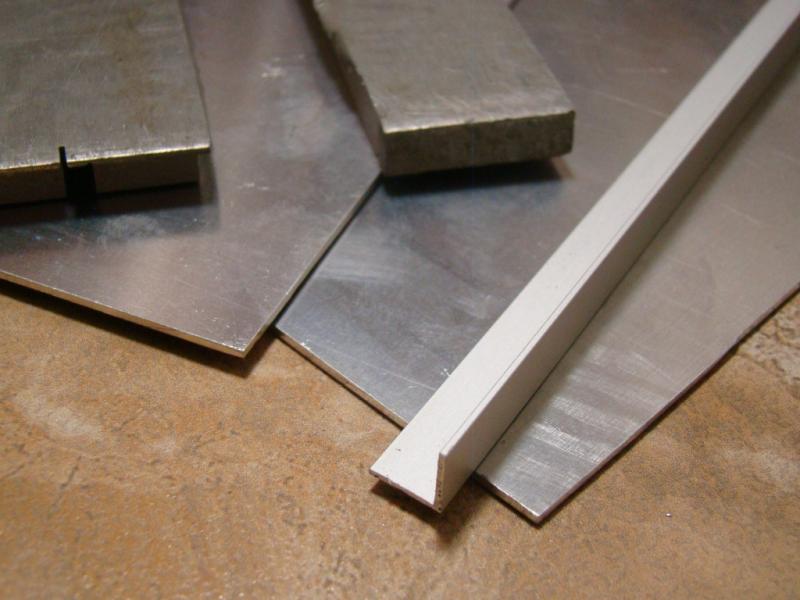

    Рабочий материал - уголки и алюминиевый лист разной толщины.
    По ходу работы добавились и другие железяки, но об этом будет ниже.

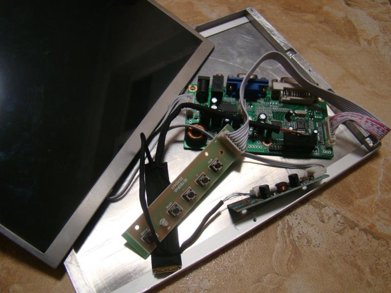

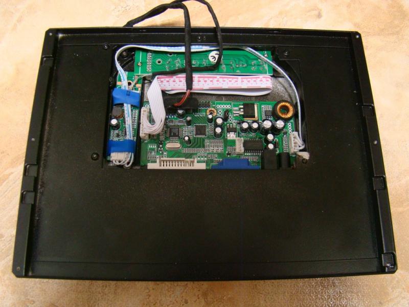

    Используется матрица от третьего айпада с диагональю 9,7" и правильно-пацанским разрешением 1024х768.
    Скалер к ней покупал на ebay.

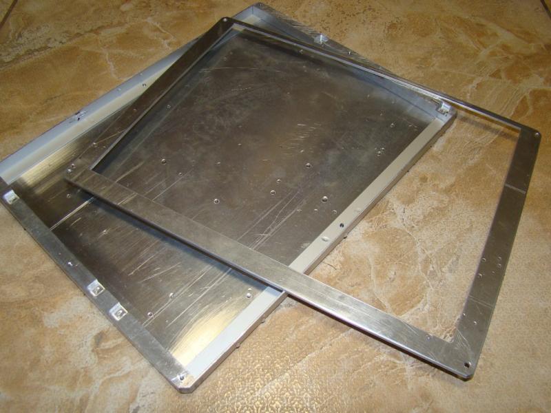

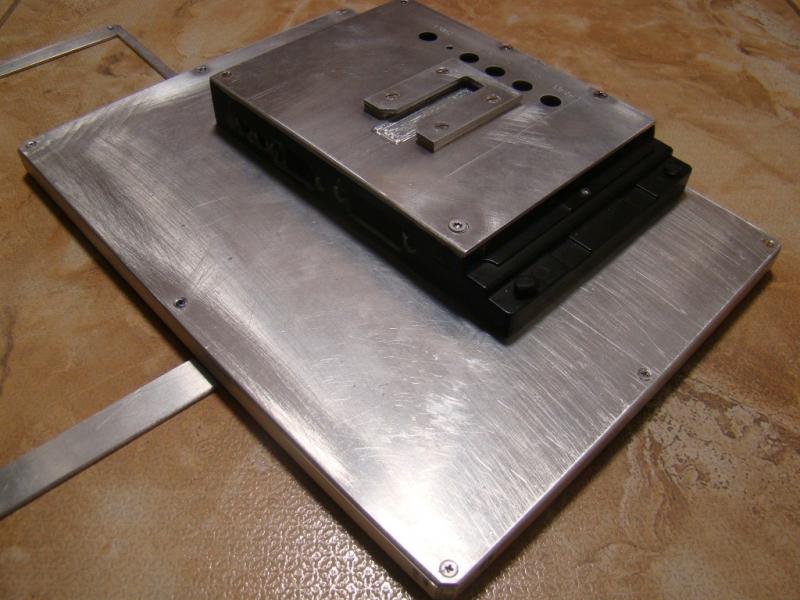

    Для размещения электроники используется корпус от десктопного HDD.
    Сверху он закрыт крышкой с отверстиями под кнопки и креплением для подставки.

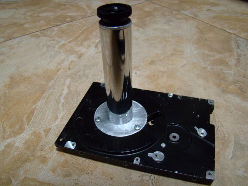

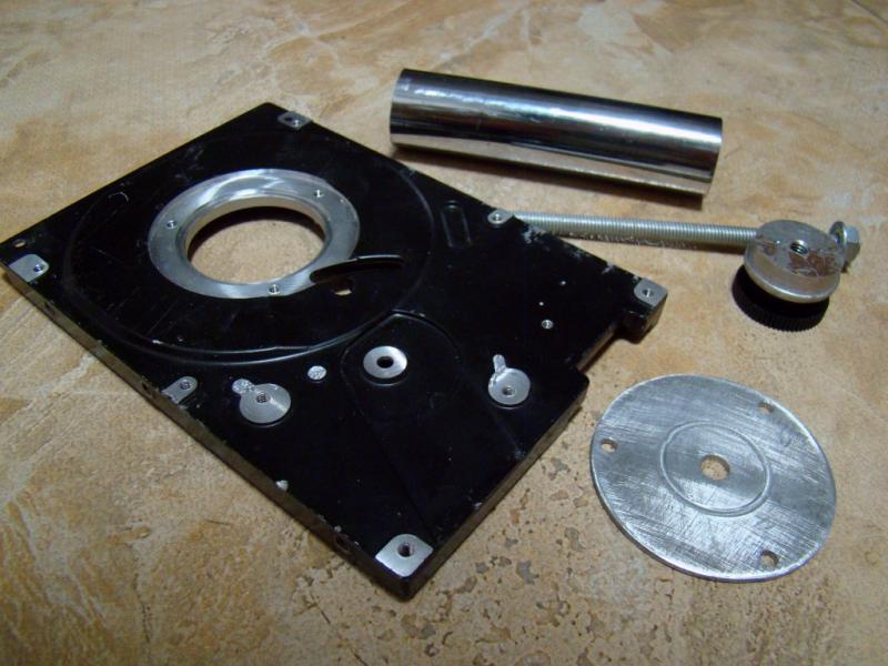

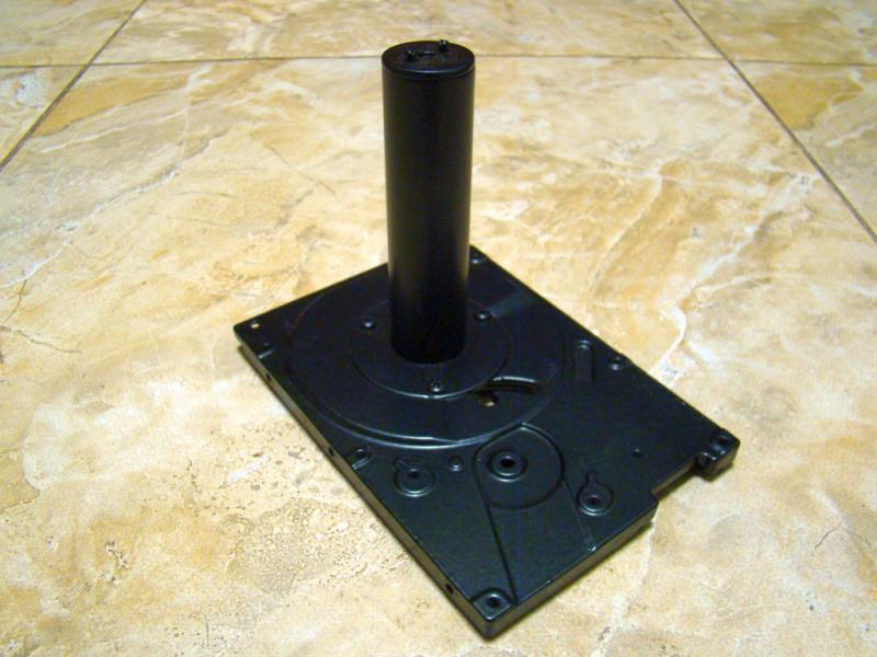

    Подставку собрал из другого винчестера
ID:	58962 Нажмите на изображение для увеличения.
    И отдал все это хозяйство в покраску.
ID:	58964 Нажмите на изображение для увеличения.
ID:	58965 Нажмите на изображение для увеличения.

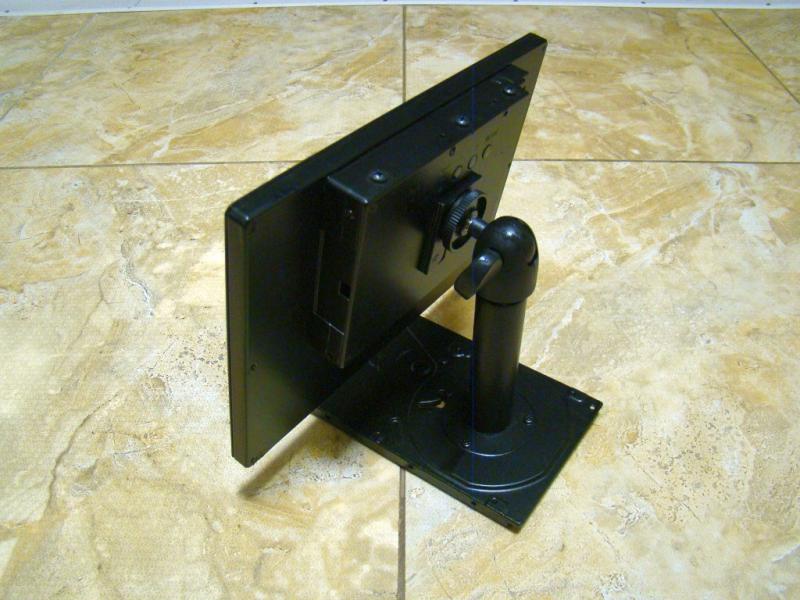

    На выходе получился такой красавец :
ID:	58967 Нажмите на изображение для увеличения.
