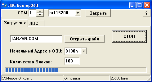

    Относительно стабильно заработал "отладочный комплект ЛВС"...
    Фото нет, есть скриншот
