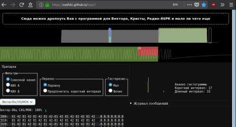

    svofski, похоже, я обнаружил несущественную багу в тапире... На форматах cas/mon (и оно же бейсик по bload) в самом конце записи на графике показывается не контрольная сумма, а старший байт начального адреса:
    Вот для опытов две вав-ки с идентичным содержимым, только одна грузится с адреса AA00, а вторая -- с CD00:Test_mon_bas.rar
    Контрольная сумма в обоих должна быть равна 080h, и это даже можно увидеть по одинаковым "волнам" в конце графика, а вот показывается в красном прямоугольнике совсем не то число. Я чуть голову не сломал, пытаясь понять, почему так...
