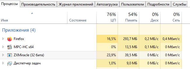

    Такая загрузка процессора - это не слишком ли ?
    В файрфоксе открыто 15 вкладок, а тут - только главное окно "1982 Sinclair Research Ltd"
    Он берет интегралы факториалов ? Или что-то майнит втихаря ?

    A4-5300 со встроенным видео, 2x2,7GHz
    от режима меняется, напр., в Скорпионе снижается до 18%
    от размеров окна - нет
    по Alt+D (с прямыми углами) нагрузка возрастает до 32%
    Сорри, конечно, но как надо эмулировать ZX80, чтобы у двухядерного процессора на частоте 2 с лишним гигагерца загрузка была 30-40% ?
    У меня тоже порядка 22 процентов занимал.

    i7-12700+rtx3070+w11 загрузка в пике не превышает 3%
    i5-3470 @3.2GHz + GTX 650 Ti , win7- на экране Sinclair research 16% CPU

    хз что я делаю не так, запускается все быстро, процессор не ест особо: винтажный ноутбук 2015 года [email protected] + GTX960M win10, загрузка до 6% в демках
    ну я еще постараюсь нарыть какое-нибудь древнее железо для теста
    Ну, в целом, понятно. Эмулятору очень нужны сравнительно быстрый проц и, скорее всего, дискретная видеокарточка. Ибо на такой конфигурации я, наконец, получил нагрузку до 16%:
    i5 [email protected] и встроенная в проц карта intel HD Graphics, win10:
    Хотя, на этом ноутбуке и офис работает очень медленно.

    Q8200, 2008г.р. 4ядренный проц. ХР, чистая система, никаких браузеров не запущено. загрузка проца в пределах 14-18% прыгает.
    E3120 Xeon (analog 8400) 2008г.р. 2 ядра, Win7-64, куча вкладок браузера, штук 50. загрузка проца в пределах 14-18% прыгает.
    упд - с чОрным уже экраном - до 22% прыгает загрузка проца.
    на этом всее....
    upd2 все жЫ крайний результат - под семерку (исправил)
