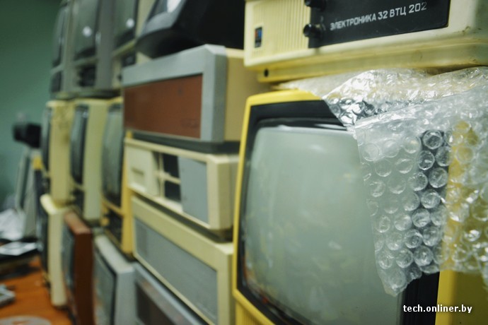

    Сосчитать, сколько машин в коллекции студента БГУИРа Александра Александрова, без кропотливой инвентаризации не получается. «Много! Даже очень много», — смеется парень. В общежитии студенту выделили небольшое помещение, в котором раньше был компьютерный класс. Комната заставлена техникой от пола до потолка, от двери до окна. Старые компьютеры коллекционер собирал много лет: выискивал на барахолках, привозил с выставок, откапывал «на Жданах». Сейчас Александр заканчивает работу над собственным музеем, который откроется летом. По сравнению с импортными, советских компьютеров у парня немного. С его слов, таких машин в принципе осталось мало: все украдено, распродано или сдано на металлолом.
    — В советских компьютерах было много цветных металлов, поэтому часто из них бездушно выдирали ломом все ценное и сдавали. Например, в ДВК — диалоговом вычислительном комплексе — стояла золотая корзина, с которой можно было снять от 4 до 8 граммов чистого золота. Поэтому такую машину в рабочем состоянии найти тяжело. Хотя я нашел.

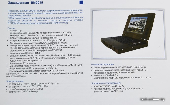

    Одним из немногих разработчиков, которым удалось удержаться на плаву с распадом Союза, оказался НИИЭВМ. Их проекты ценились во всем СССР. Этот институт, как и другие советские конструкторские бюро, остановил производство бытовых компьютеров. За 58 лет работы направление деятельности НИИ менялось не единожды. В последние годы предприятие занимается созданием компьютеров специального назначения: делает «бронебойные» ноутбуки, которые работают и при 40-градусном морозе, и в 60-градусное пекло, машины для управления беспилотниками. Недавно разработали наручный компьютер для белорусских солдат. Кроме этого, институт проводит исследования по защите информации от несанкционированного доступа.

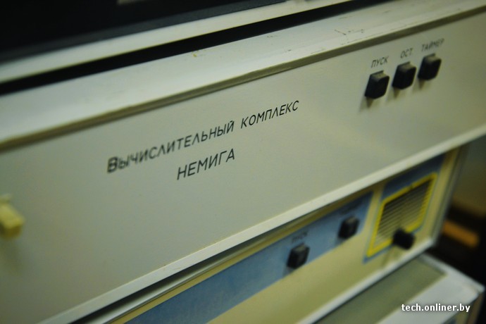

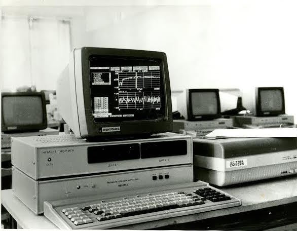

    В небольшом кабинете профессор Александр Александрович Петровский хранит черно-белые фотографии и пожелтевший информационный листок «о научно-техническом достижении «персональный ЭВМ „Немига“». В 1989 году ученый руководил группой, которая сконструировала школьный компьютер. Об этом проекте Александр Александрович говорит неохотно: компьютеры — не самая интересная для него тема, а «Немигу» пришлось сделать по поручению партии.
    Когда «Немигу» поставили на конвейер, в стране уже были подобные школьные компьютеры, но эта модель считалась прорывом. Первые учителя информатики упрашивали отделы образования выделить им компьютерный класс именно с этими машинами, а не с «Корветами» и «Ямахами».
    — Сказать, что советские компьютеры опережали действительность, конечно, нельзя, — объясняет коллекционер Александр. — Когда в 1988 году у нас еще производили «шкафы», за границей машины уже могли показывать видео и нормальную графику. В 1986-м у нас люди начали собирать компьютеры дома: паяли схемы, переделывали заводские модели. Конечно, это влекло за собой много брака: можно было наблюдать, как из 10 мониторов 7 не работали. «Немиги» оказались лучше других белорусских ЭВМ. Они были надежнее, реже горели (а такое случалось часто). Да и работали быстрее.
    К тому времени как «Немиги» стали поступать в школы, Стив Джобс уже успел выйти со своими работами из гаража, основать и привести к успеху приличную компанию, провалиться с Apple III, сделать первую модель легендарного Macintosh и выпустить первый «Мак» с ЖК-дисплеем. Тем не менее «Немига» оказалась довольно востребованной машиной.
    — Мы работали над «Немигой» в золотые времена науки, — вспоминает профессор Петровский. — Тогда на разработки выделялись огромные деньги, хотя в конечном итоге мы их так и не увидели. В 1985—1986 годах мы работали над ЭВМ для анализатора спектра. Это был прибор для проверки низкочастотной части частотного диапазона радара. Такой же американский прибор тогда стоил $70 тыс., поэтому работа была серьезная. Все делалось по специальному назначению. Прибор получился неплохим. Все требования мог выдержать только 588-й микропроцессор, который производился в Минске. Он и сейчас используется.
    — Когда мы закончили работу, кто-то начал рекламироваться и говорить, как у нас все круто получается, — продолжает ученый. — Партия заинтересовалась. К нам приехали партийные люди и сказали, что надо переделать ЭВМ спектрального анализа в компьютер, который можно будет установить в школах. Нас никто особо не спрашивал, хотим мы или нет, поэтому выбора не было. «Немига» — абсолютно инженерская работа, которая была получена мимоходом, никто под нее ничего специально не делал. И название придумали случайно: кто-то предложил, против никто не выступил.
    В восторге от задания Александр Александрович не был никогда. За три недели группа из пяти человек переделала прибор в школьный компьютер, за что получила премию в 600 рублей при зарплате в 120—150 рублей у большинства членов команды.
    — Когда мы закончили работу, «Немигу» показали на одном из учительских съездов. Машину одобрили и отдали на производство, — вспоминает профессор. — Документацию продали заводам за 800 тыс. рублей, потом выделили 30 тыс. зарплатного фонда гомельскому заводу, а затем еще 18 тыс. Мы из этого не получили почти ничего. Лично я, как руководитель группы, получил премию, которая была меньше одной моей зарплаты. Правда, потом меня еще наградили и разрешили без очереди купить автомобиль за собственные средства. Машину купил.
    Сколько «Немиг» было произведено, Александр Александрович точно сказать не может. По меньшей мере таких компьютеров сделали около 13 тыс. В городе Мяделе и сегодня существует музей, посвященный нашумевшей «Немиге».
