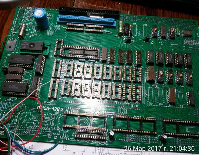

Установил две линейки 41256 вместо двух линеек 565РУ5 по методике:

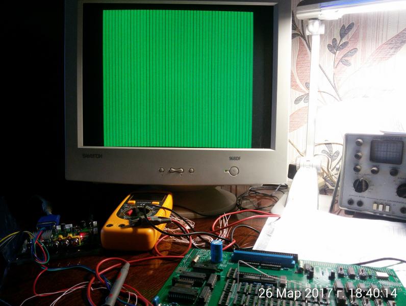

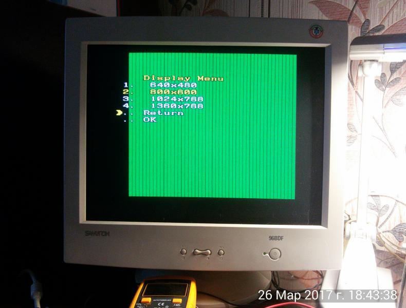

Пропустил все промежуточные пункты и сразу распаял всю схему. Но при включении компьютера на экране появляется одна узкая зелёная вертикальная полоса полосками шириной около 20 пикселей и одна широкая, где то на треть экрана. Такое ощущение, что выбирается неправильная часть памяти. Ни один тест ничего не отображает ...
Экспериментально замкнул проводник от вывода 13 D2.2' на землю и всё сразу заработало. Проходит тест 256 КБ памяти и все 4 диска отлично работают. Все тесты тоже отлично работают.
Так вот никак не могу по схеме понять в чём проблема ... По идее вывод 13 D2.2' по схеме это бит D2 порта переключения страниц. С какого фига туда по умолчанию записывается "1" ? У меня ощущение что в схеме что то напутано, либо выходы мультиплексоров надо поменять (7 и 1 выводы РУ7), либо порты DD18 и DD3' поменяны местами?
Кто уже расширял память по этой методике? 512 КБ у кого нибудт работало? Или имеет смысл отпаять этот дополнительный порт DD3' и просто посадить 13 и 10 вывод D2.2' на землю и использовать только 256 КБ?
