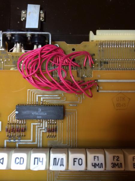

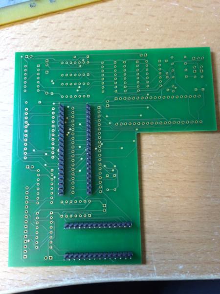

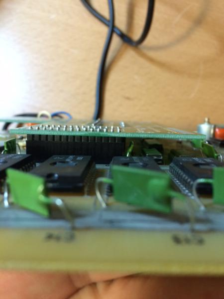

Начинаю пошаговую инструкцию о том, как из ПК-01 сделать ПК-02.
Имеем вот такую платку:
http://zx-pk.ru/attachment.php?attac...1&d=1416021307

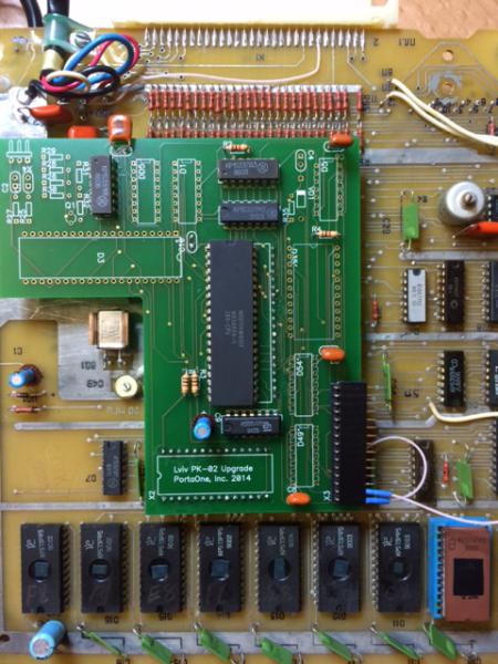

До того, как начинать апгрейд надо сделать клавиатуру отключаемой.
Так это выглядит в начале:

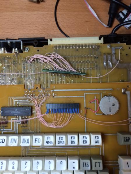

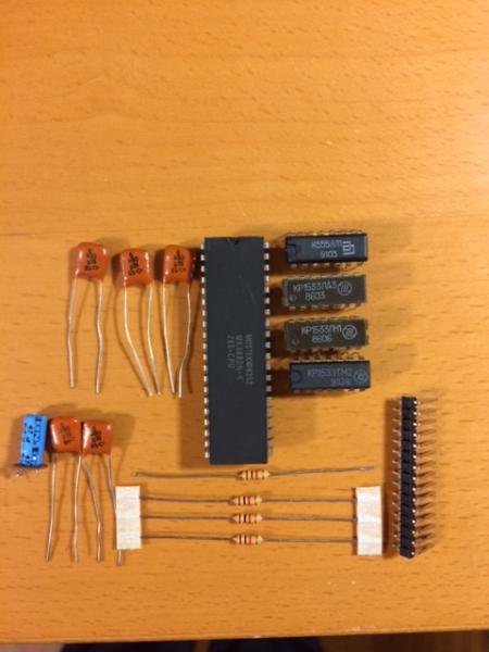

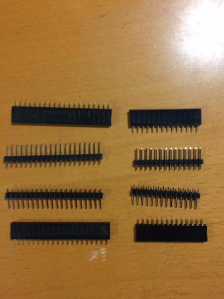

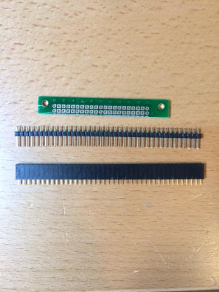

Требуемые детали:

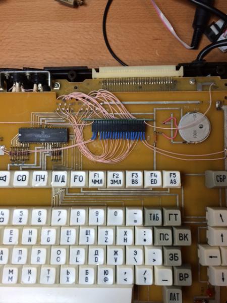

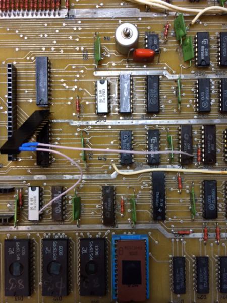

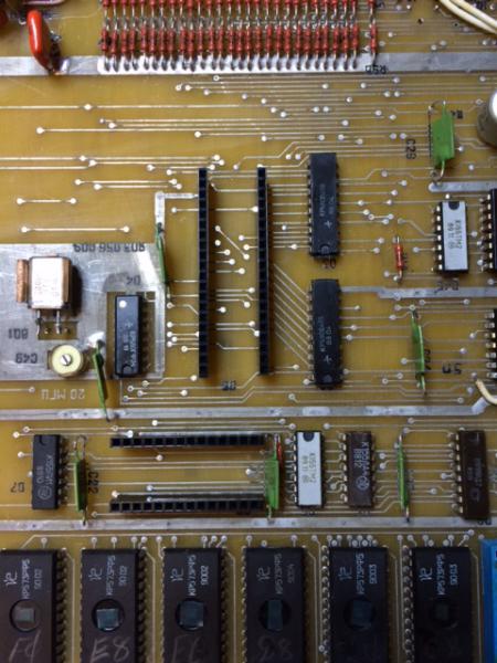

После переделки:

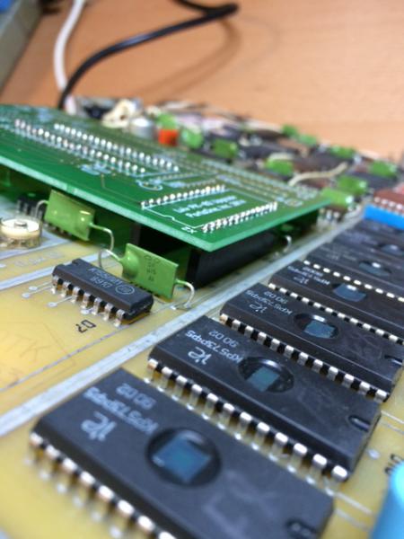

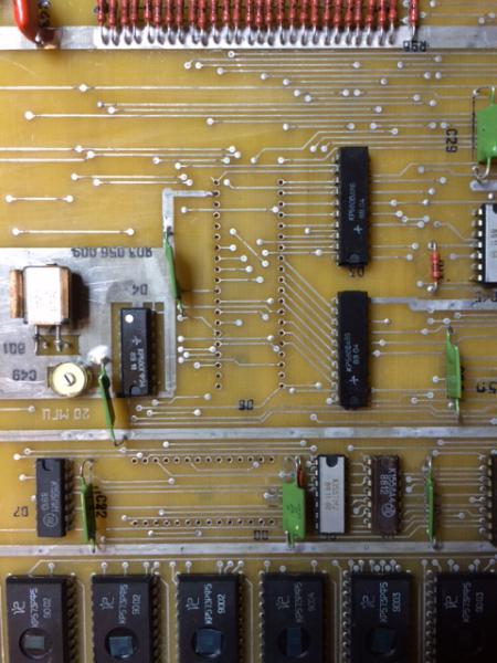

Легко отключаем:
Теперь можно спокойно работать с платой процессора.
Коннектор на плату клавиатуры посажен на термоклей. Под коннектор подложено 2 кусочка пластика от такого же коннектора. Если нужно, то можно легко сделать удлинитель из IDC кабеля.
