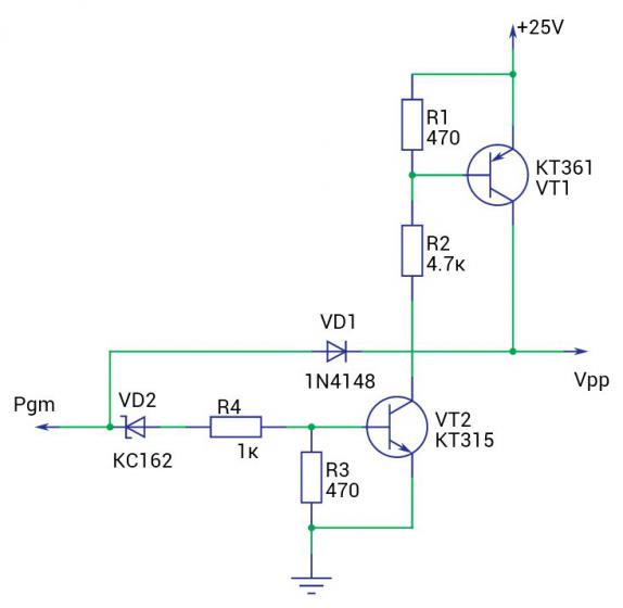

Суть такова: нужно прошить 573РФ2 (импортный аналог 2716). Программатор выдает 12,5 - 13,0 Вольт, что подходит для более современных микросхем. Нужно переделать напряжение программирования из 12 в 25 Вольт. Внешние 25 Вольт имеются, нужно, как я понимаю, что-то в качестве ключа.
В аналоговой схемотехнике дуб дубом, меня хватило только на схему во вложении (марку полевика от балды влепил). В качестве сопротивления планировалось использовать ноги 573РФ2. Потом дошло, что в моем случае так не прокатит, нужно, чтобы схема выдавала напряжение на заземленную нагрузку.
Подскажите как переделать! В принципе полевик не принципиален, на чем проще на том и буду делать.
