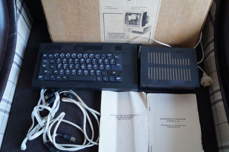

Доброго все время суток!

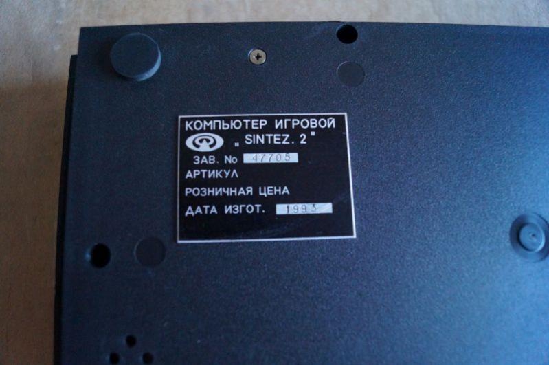

Попал мне в руки игровой компьютер Sintez 2 в полной комплектации.
Вложение 57618Вложение 57617Вложение 57619Вложение 57620
Вспоминая детство (своего собственного такого компьютера не было, играл у друзей), а также по просьбе старшего сына, решил запустить сей аппарат.

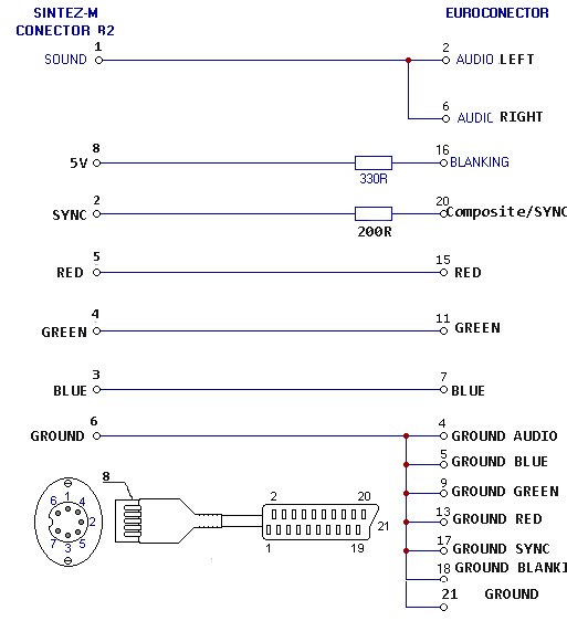

К сожалению современные телевизоры не оснащены разъемом для подключения данного компьютера. В сети нашел схему для подключения через SCART, по которой собрал шнурок
Вложение 57621
Шнурок собирал без резисторов.

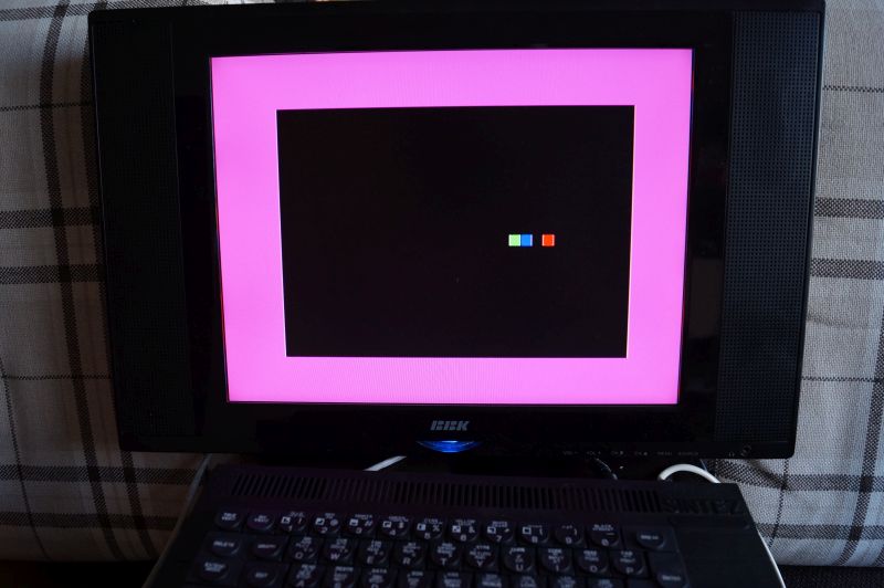

И вот в предвкушении подключаю все, включаю и... вижу вот это
Вложение 57622
Перепроверю схему сборки шнура, подключаю снова - опять та же картина. Подключаю к другому ТВ - тоже самое.

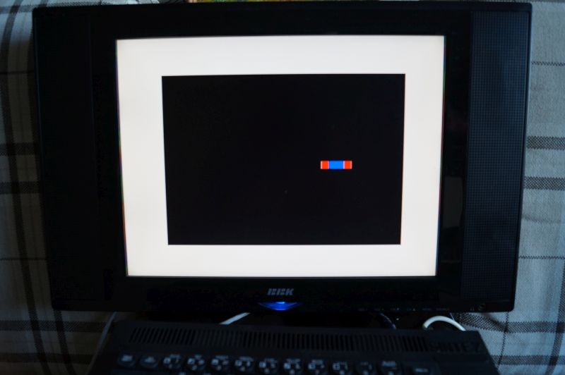

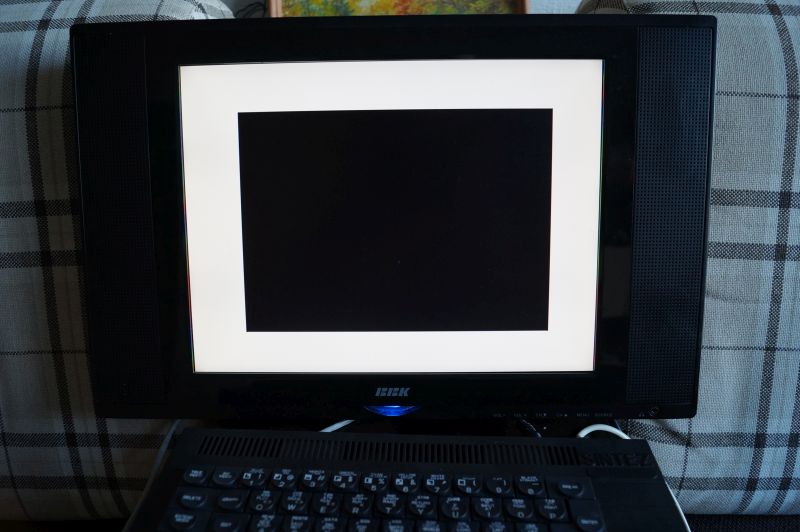

Причем если понажимать кнопки на клавиатуре изображение меняется, сначала появляются цветные фрагменты, потом рамка становится розовой и больше ничего не меняется
Вложение 57623Вложение 57624
Помогите разобраться в чем проблема!
p.s. с ремонтом подобных ПК ранее не сталкивался, поэтому прошу подробных и понятных новичку объяснений.
