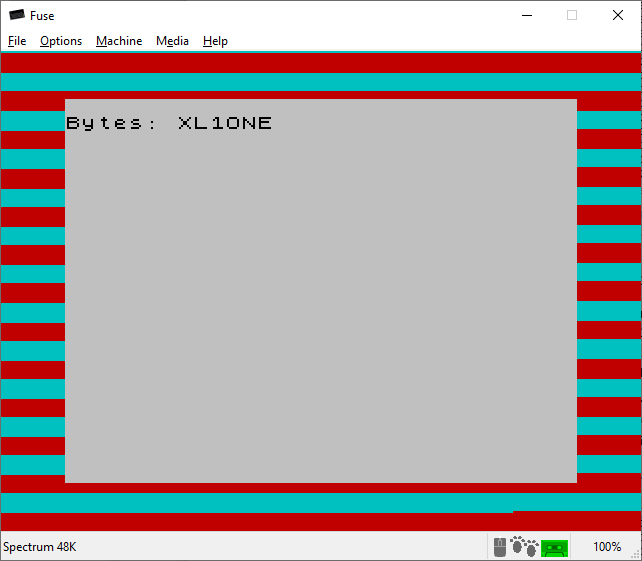

Вложение 72783
Есть запись в wav. При загрузке заголовок грузится нормально: отображается "Bytes: XL1ONE". Но на первой же секунде загрузки самой программы загрузка прекращается, но без R Tape loading error, а просто прекращается загрузка (сине-желтые полосы) без каких-либо сообщений.

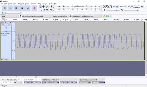

Вложение 72784
Думаю, можно было быпоправить запись в Audacity, но не знаю как определить на каком бите "спотыкается" загрузка. Прочитал уже немало статей по формату хранения данных Спектрума, но описания такого анализа нигде не нашёл.
