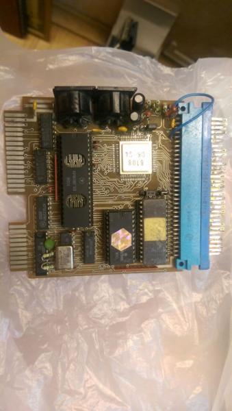

Добрый день!
Может кому пригодится в дальнейшем, вот информация по данному контроллеру дисковода и принтера со встроенным АУ.
Вложение 74274
Архив со схемами и описанием, который мне скинул Камиль: Вложение 74273

тут интересно то что этот ay запихнули в f6008
и не известно на сколько он совместимым с настоящим AY
и на сколько у него свое уникальное звучание
было б интересно послушать с него записи
ну и наверно только в этом и есть какая то ценность\полезность сего девайса
печально что тут раза 2 выкладывали угадывали AY-к на рассупухе на 3-х ви53
но не одна зараза не сделала с него записей и не востановила схему :)
Насчет звучания AY реализованного в F6008-ой, да есть отличия от оригинала.
Самая большая беда этих микросхем в том, что они очень не любят статики.
Из порядка 2-х десятков контроллеров, которые были сделаны в Кворуме, практически
все вернулись от пользователей по причине выхода из строя этой микросхемы.
