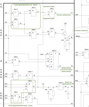

Схема Пентагона 128 очень обалденная у mick. Туда начал добавлять, подписи, какая нога за что отвечает и выделять функциональные блоки, чтобы не вспоминать что где по началу. Вот небольшой кусочек:
Вложение 76916
Не знаю, возможно это и не надо. Но как мне кажется для только входящих в тему Спектрума это была бы помощь на первое время.
