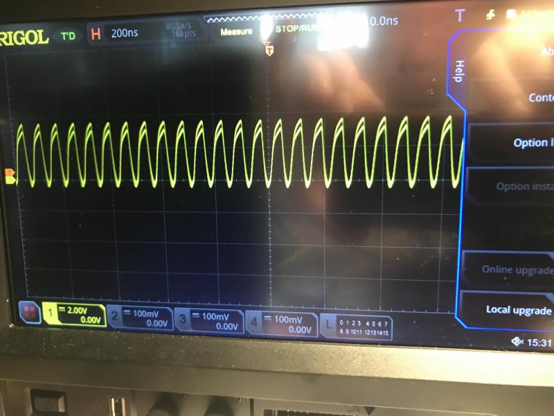

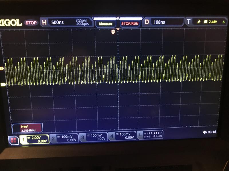

    Поменял DD45 K555TM8 на K1533TM8. Частота стабилизировалась, но по амплитуде есть биения.
Название:	Генератор после замены TM8.jpg

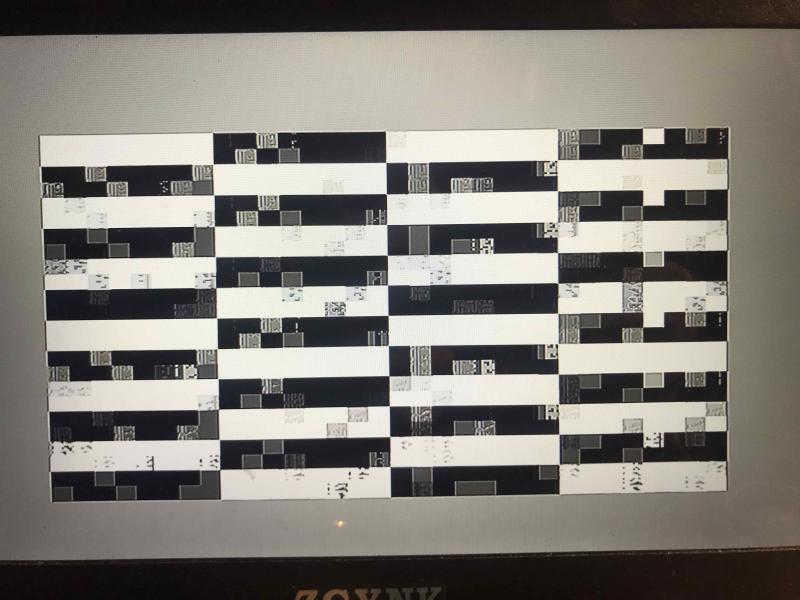

    VT1 (отвечающий за гашение) тоже почил в бозе, был заменен. Без CPU получилась вот такая "шахматка"
Название:	Шахматка после замены VT1.jpg

    Установка процессора никак не меняет картинку. Подскажите при вытащенном CPU на его панельке должны быть какие-то сигналы, кроме тактовых импульсов на 6 ноге?
    При установленном проце ножка ресета всегда висит в 0. Менять проц?
    Поставил другой CPU. Reset теперь +5В. Вижу перебор данных по адресной шине.
    Вот вопрос, какой банк памяти DD20-27 или DD28-35 используется при включении, без установленной ROM?
    Программатор и EEPROM едут, пока негде взять тестовое ПЗУ. Плюс выяснилось, что микросхема памяти DD21 умерла. В наличии нет, тоже едет.
    Шахматка красивая, оживление близко
    С исправным процом должен быть матрас. Вот такой.
    Думаю рушкам хана.

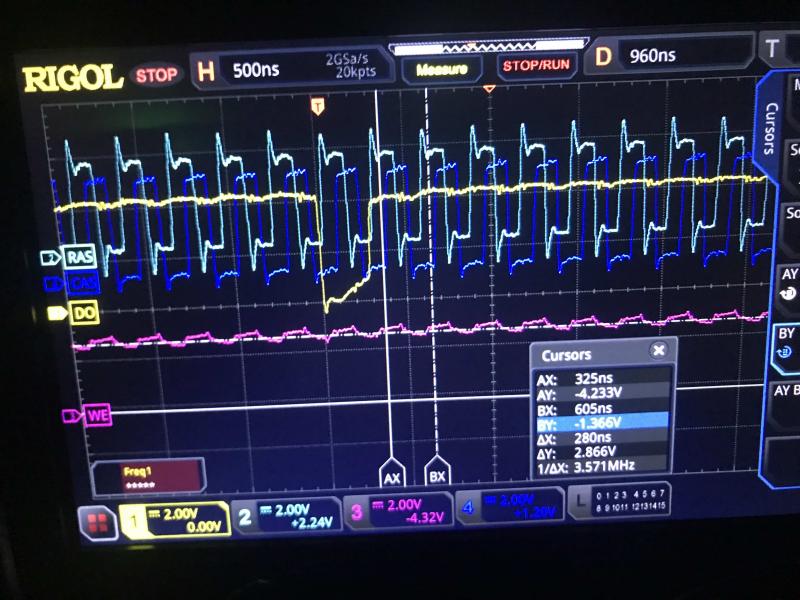

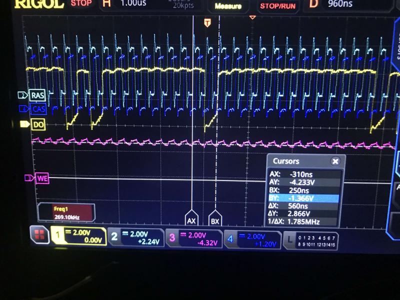

    Спецы, гляньте плиз формы сигналов на RAM (слева подписи выводов). Что-то мне не нравиться пила на DO и дрожание на WE c амплитудой 2.8 Вольт. Корочун где-то?

    С другой стороны ведь видео стабильно на чтение.
    По моему не должно быть таких амплитуд, TTL же?

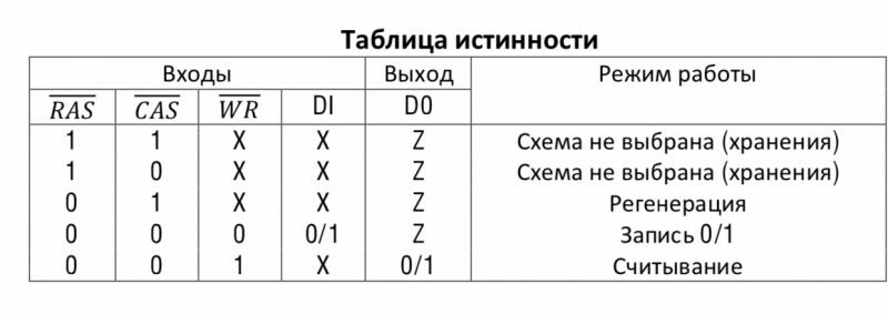

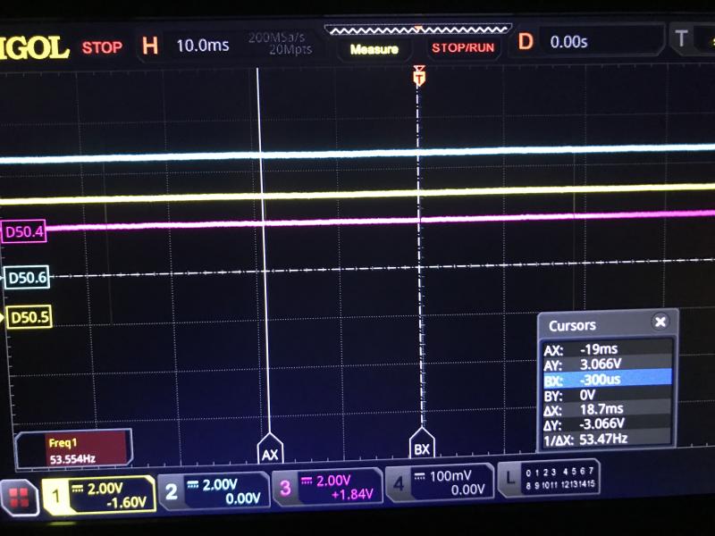

    Судя по таблице и предыдущим осциллограммам запись в РУ5 не идет, так как логическая 1 стоит на WE ОЗУ.

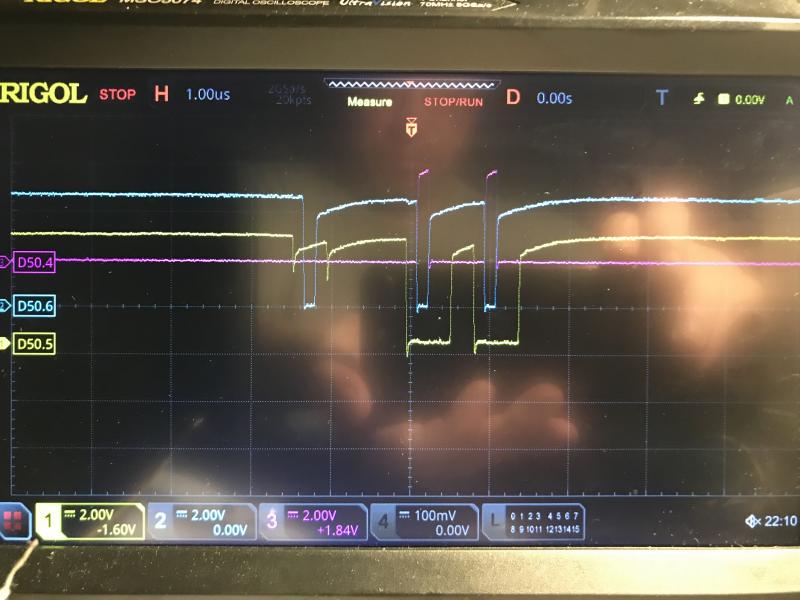

    Посмотрел диаграммы на D50, что формирует сигнал через инвертор на вход WE памяти K656РУ5.
Название:	D50 small.jpg
Название:	D50 large.jpg
    На первой фото идут формирующие последовательности с частотой 50 Гц (видно очень тонкие полоски), на второй они в увеличении.
