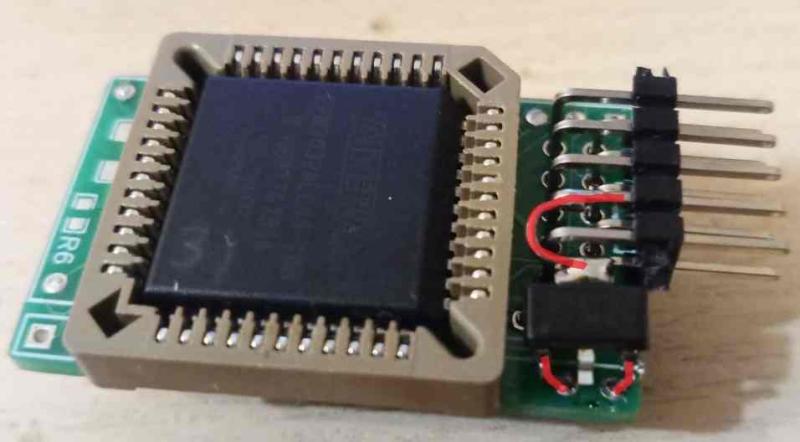

Занимаясь восстановлением Корвет ПК8010, столкнулся с проблемой программирования ПЛМ К556РТ2. Возможностью программировать эти микросхемы имеют считаные единицы программаторов, их цена находится вблизи границы добра и зла, а выход годных оставляет желать лучшего.
Не долго думая, решил попробовать заменить эту микросхему чуть менее проблемной. Сначала выбор пал на EPM7064S (EPM7032S) в корпусе PLCC-44. Программируются они с помощью доступного и недорогого Altera USB Blaster. На Али EPM70XXS продается великое множество, но к сожалению все они залочены, а для восстановления требуется еще более редкий фирменный параллельный программатор. Приобрел образец для экспериментов в одном из Российских интернет магазинов. Цена выше, зато новая и полностью рабочая. Так же заказал прототипы плат - переходников.
Эксперимент удался, и я решил попробовать более доступные чипы EPM3032. Им требуется питание 3.3В, но зато они легко доступны на Али и даже на Авито - в свое время их использовали в игровых автоматах, которые затем были запрещены в большинстве регионов России. Они так же иногда попадаются залочеными, но эта проблема легко решается кратковременной подачей напряжения 10.5В на вход /OE во время процедуры прошивки.
Платы для EPM70XXS пришлось немного доработать: установить линейный стабилизатор типа AMS1117 3.3, перерезать пару дорожек и установить перемычку.
Этот вариант так же заработал на Корвете, логических уровней 3.3В оказалось достаточно. Испытаны прошивки для всех четырех РТ2, применяемых в этом компьютере.
Вложение 78906
Так же хочу заметить, что EPM70XXS могут заменить и КР556РТ1 (N82S101) т.к. их выходы могут быть сконфигурированы как ОК.
