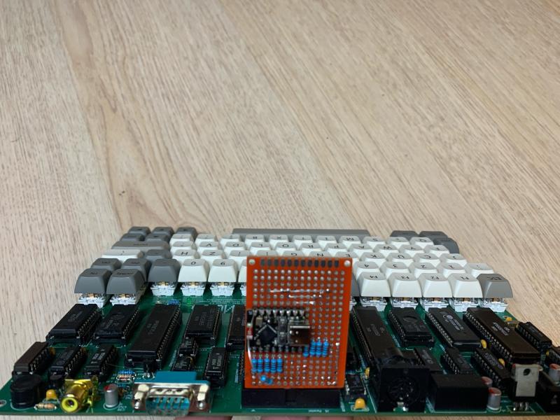

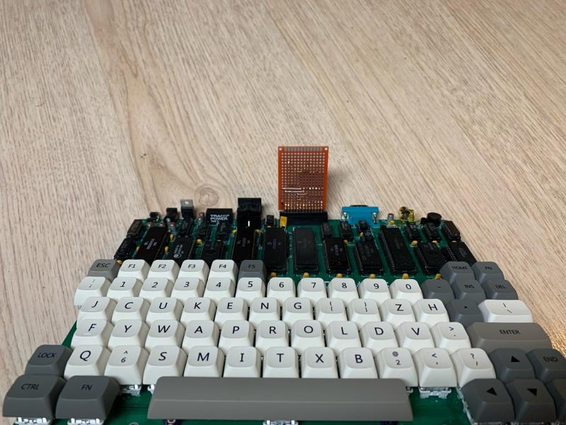

Специально для криворуких типа меня, я попробовал сделать загрузчик программ в РК через Интернет.
Это когда очень хочется дописать игру, но девайс для загрузки с SD-карты собрать не получается, программаторы не подходят, да и ещё последний в доме мультиметр сдох... Магнитофонный вход конечно выручает, но меееедленно...
Мой вариант максимально простой. На основе ESP32C3. Состоит он из куска макетной платы, разъёма, ESP32C3 и 10-ти резисторов, но можно и без них, если очень хочется. Да и разъём можно заменить пучком проводов :v2_dizzy_roll:
Устройство работает через параллельный порт по команде "R". Слушаем младший бит адреса (PB0), и старший (PC7) бит адреса. Если старший низкий, значит началась передача данных. Если младший изменился, значит в порт ESP32C3 (выводы 0-7) надо выдать очередной байт загруженной программы.
Чтобы не было проблем с хитрыми компиляторами, всё написано в Arduino IDE. А так же есть один PHP файл, если вы хотите разместить загрузчик у себя на сервере, а если не хотите, то можно использовать для тестов временный. После загрузки файла на сайте, вы увидите, с какими параметрами использовать команду "R". Затем включаете РК, девайс присасывается к WiFi. Если светодиод на ESP32C3 перестал мигать, значит можно вводить команду "R". Бац, программа загружена!
Вариантов развития такого картриджа много. Можно его и без интернета использовать, как RAM диск. На данный момент к нему пишется программная оболочка с красивостями и использованием файловой системы МК. Но! В одно лицо очень тяжело отлавливать баги. Поэтому предлагаю желающим повторить схему. Она простая:

Питание подавать через диод, чтобы во время прошивки РК не пытался запуститься.
Резисторы - это мой колхозный вариант защиты, чтобы ничего не выгорело, если подвиснет РК или ESP32C3. Они могут оба сработать на вывод данных, тогда будет нехорошо. Но я несколько дней работал без резисторов и диода, и ничего не сгорело.
В настройках ESP32C3 надо выставить 160 мГц. Работает и на 80 мГц, но проскакивают ошибки.
Если кто-то озаботится отрисовкой платы, будет вообще хорошо т.к. меня такой способ загрузки вполне устраивает. Купил бы несколько плат. Пожелания: ESP32C3 должна быть повёрнута мордой к юзеру, USB шнур для прошивки втыкать с правой стороны. Выход с питанием на i2c для подключения экрана или джойстиков. Очень хочется wii nunchuk задействовать.
Код и фотки: Вложение 80647
