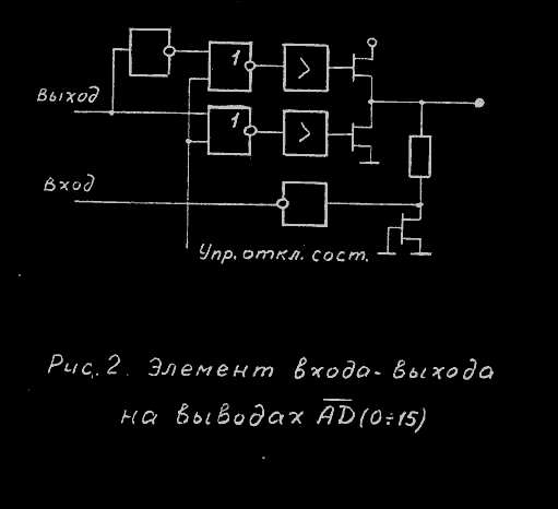

dk_spb, вчера пока читал темы на форуме бкашка была включена - меряю ad3 - есть сигнал,потом выключил вкючил - уже нету.на ad0 всегда нету импульсов.подозреваю вп1-037 -она греется больше чем проц
Ну "поднимите" ногу AD3 у ВП37. Если на AD3 у проца пойдёт двужуха - значит ВП37 всё-равно менять. А от неё многое зависит .
Отрезал от платы ноги процессора 9,10,11 (ад0, ад1, ад2). При нажатом резете всюду ноль практически (0,1в). На контактах, которые остались отсоединенными от ног проца то же напряжение, которое было при не отрезанных ногах процессора. (на всех остальных контактах шины данных 4,7в. Если резет отжать, то на свободных ногах процессора появляется напряжение около трех вольт.
---------- Post added at 13:01 ---------- Previous post was at 13:00 ----------
Что можно сказать по этому поводу?
ноги процессора не подтянуты резисторами на +5в, поэтому некорректное измерение - может показать от балды (утечки и т.п.) Внизу схема выходов процессора.
последовательность кромсания уже давал: проверяем резист. сборку, ад0-3 режем-(после этого)проверяем регистры УП, память... и т.д.
процессор (если до этого на его ногах была жизнь) как правило самый живучий и проверяем в конце.
