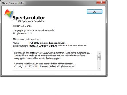

Этот эмулятор обновят когда то ещё? или его автор скончался уже и по этому обновлений не будет.
