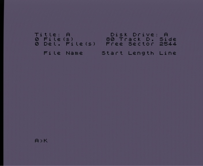

Здравствуйте.Вложение 74984 команда list после форматирования. Проверьте во время форматирования на 32 пине разъема fdd есть ли импульсы переключения сторон, можно прям тестером, частота там низкая.

А вы форматировали именно командой FORMAT в TR-DOS?
Проверю, но походу их там не будет, раз форматируется только 1 сторона. Причем я все же заливал прошивку с TR-DOS 6.04 и 5.05, в последней вроде даже показано что форматится только сторона 0 - отображается в процессе форматирования. :( Но при этом другие проги ведь нормально форматируют обе стороны! RDS и DCU - они что умеют по-своему заставлять ВГ93 выполнять эти команды?

Да. После форматирования дал команду list и снял скриншот.

Видно, что вот такая команда:
http://images.vfl.ru/ii/1616275882/3...33754389_s.jpghttp://images.vfl.ru/ii/1616275882/6...33754391_s.jpghttp://images.vfl.ru/ii/1616275881/6...33754388_s.jpg
в начале пытается пару раз переключать сторону (видимо операция настройки на дисковод), а затем остается на одной из них.

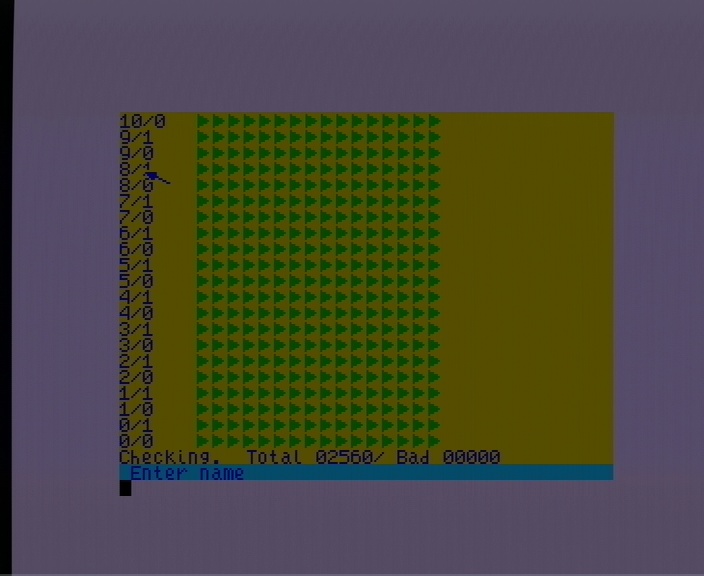

А вот RDS нормально переключает и форматит обе стороны - не воспринимает двусторонний дисковод:

С вашей прошивкой, к сожалению, результат тот же. :( Вот после предварительного формата RDS, переформатил штатной командой TR-DOS - был двусторонний, стал односторонний:

Да, в теневом мониторе у вас форматирование работает? У меня оно убивает дискету - нулевые сектора на трэках становятся красными и даже RDS их не лечит потом. Тестирование дискеты (чтение) работает нормально. Аналогично убивает дискету Солоновская прога для юстировки (там есть режим формтирования), только она это делает с нулевым треком.

Все форматирует:
