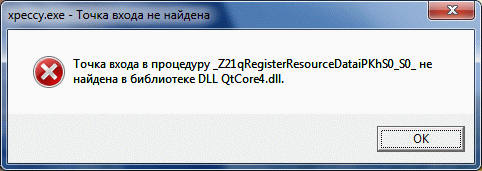

попытался запустить на win7 32, сразу вылетает окошко -
Вложение 52612
сразу ногами не бейте, может что доставить надо...

С первого сообщения скачай dll-ки для винды и запихай все в папку эмулятора. Судя по окошку, Qt в системе есть, но "более другой" версии, чем требуется.
