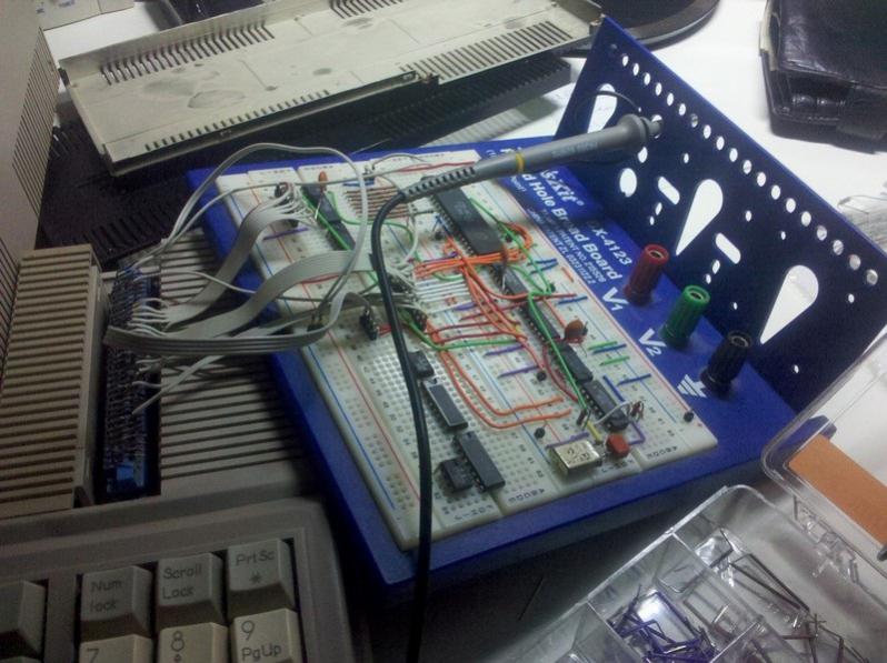

Я, кстати, не торопясь, хочу сделать совместимую с CMS реплику. По сути она (CMS) базируется на двух чип-генераторах Philips SAA1099 Итого, каналов даже больше чем у адлиб - 12 штук. Звучек тоже такой приятный. Игрушки поддерживающие CMS какие-никакие, но есть. Плюс, если вообще заморочится по хардкору, можно попробовать впилить поддержку CMS в Miles Sound System, исходники для DOS афтор держит на сайте, как это недавно сделали для реплики звуковухи на SID'е. Это еще плюс 500+ игр автоматом. Ну и на последок втыкнуть на плату еще и Covox, висящий на порту принтера для DAC 8 bit. В идеале это будет совместимо с Disnay Sound Source.
Правда, делать планирую все-таки карту для XT, а не для Поиска. Кому интересно, пробивал почву здесь: http://www.vintage-computer.com/vcfo...atible-replica
Немного оффтоп, но таки сегодня сделал CMS для XT-шки:
http://hsto.org/files/041/e15/305/04...3f6f87a8ac.JPG
По выходу пока без фильтров, без усилителя. Просто сразу с синтезаторов через резисторный делитель напрямую в наушники. Поэтому шумы адовые. Но работает. Потом прикручу фильтры. Немного музыки с нее:
В принципе, ничто не мешает повторить ее и для Поиска, но я уже наигрался... Схему скоро нарисую, возможно кто-нибудь, когда-нибудь.... ;)
