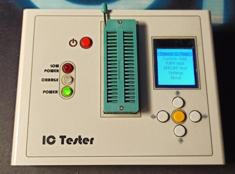

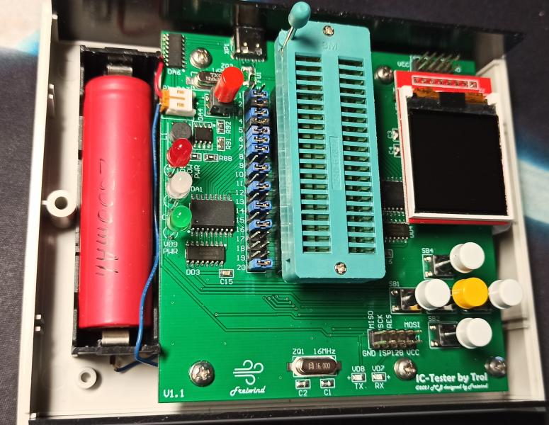

Добил свой долгострой. IC-Tester второй версии.
Сделал несколько доработок не требующих изменения прошивки.
Вместо отдельных транзисторных ключей - сборки полевых транзисторов.
Питание от Li-аккумулятора с зарядкой через USB Type C.
Индикатор разрядки батареи.
Плату развел под корпус Gainta G738.
Спасибо Олегу за классный проект.
В личку поступают вопросы по платам.
Сразу здесь отвечу, что проект является закрытым, а разрешения на распространение плат у меня нет.
