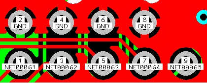

Это вывод 1 гребенки на платеДаВывды 18-25 LPT разъема соединяются вместе и к этой шинке припаиваются жилки номе 2,4,6,8
