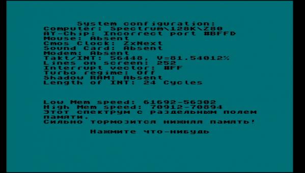

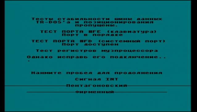

Да, с этим проблема. Поэтому остается только запускать и смотреть как выглядит.

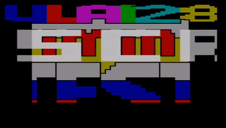

Заметил интересные глюки ввиде смещенного на пиксел вверх или вниз области шириной примерно в 4/8 пикселей в центре экрана, если что-то не так с таймингами. То ли демка воспринимает эмулятор как какую-то другую модель, то ли еще что-то. При этом тест ULA48 отлично выглядит. Я это пофиксил путем смещения по времени считывания BitData и AttrData.
Изначально хотел сделать такие тайминги: ZX48, ZX128, Pentagon128.
Сейчас вот думаю убрать вариант ZX128. Не могу найти достаточно инфы по таймингам как для 48К. И попутно заметил, что именно для ZX128 нет прог, использующих эти тайминги. Shock как оказалось, универсальный и ему достаточно ZX48.
А остальные демки с таймингами написаны для Pentagon128.
