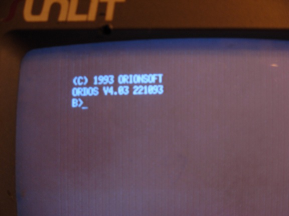

Ну, типа вот:
Круто. Пока ч\б?
Доделывай. Становится уже на что-то похоже. :)

Днем-вечером сидел лечил глюки с клавиатурой. Работала только после нескольких сбросов. Теперь всё нормально.
Есть проблемка. Во многих программах на РОМдиске клавиатура работает черти-как. Просто непредсказуемо. Это может быть от того, что проги работают с другой клавиатурой? Или это локальные проблемы контроллера Камиля? Или проблемы у меня с головой? В Мониторе-1 всё пашет как часы. Швейцарские.
Все ордосовские проги работают через Монитор. Я не замечал проблем, но я не проверял "старый хлам" - т.е. с ROM-диском и Ордос - только в мониторе1 на самом раннем этапе.
Зато я массированно проверял с Монитором-3 в CP/M (оно работает через Монитор и на прерываниях 50Гц) и в играх, которые лезут к матрице клавиатуры напрямую, что наиболее критично. Везде работало нормально.
Напиши что конкретно происходит, какие проги, какой именно используешь Монитор. Какая тактовая частота процессора (реальная, с вейт или без)? Уже на 5Мгц реальных в М-3 слишком быстро происходит автоповтор. Как реализована ВВ55 порта F400 (в матрице или внешняя?), как подключен контроллер (хотя тут врядли что-то) и какая версия прошивки контроллера. Может, получится вычислить что может такое происходить.
Также, можно попробовать Монитор-2, у них с М-3 сильно по-разному написаны п\п работы с клавиатурой. Монитор-3 вообще написан лениградскими хакерами :) , поэтому он в том же объеме умеет в разы больше и лучше.
Да, я тут подумал. что может монитор-3 не тот залил...
Кинься пожалуйста вторым, попробую его.

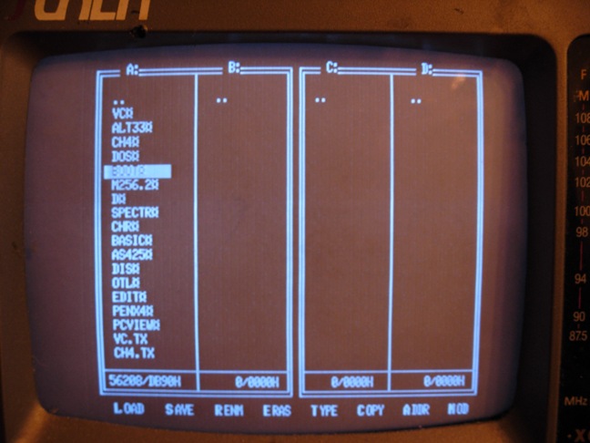

А косяки... Ну, например программа EDIT. Курсор в нижней строке. Жмем стрелку вверх, появляется двоеточие, потом перерисовка экрана. S рисуется, A - нет, просто очищается строка.
Вот спасибо! :)
Залил М2rk, и всё заработало! Такое очучение, что M34zrk расчитано на МС клавиатуру. Щас помучаю прошивки в твоем эмуляторе :)
