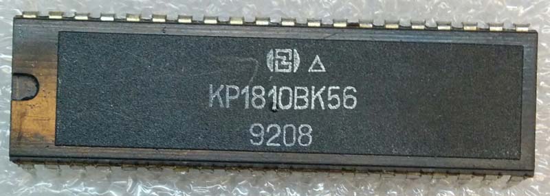

Но и микрокомп наполовину собран. То есть, собран процессорный модуль КР1810ВМ88 + порт вывода, светиком поморгать, как положено. Потом будет подключаться видеомодуль, клавиатура, порт ВК56, расширяться ОЗУ до 512кб.
http://savepic.net/8366418m.jpg http://savepic.net/8369490m.jpg
Не хватает только КР1810ГФ84, жду заказ со дня на день. Пустая панелька - для нее. И начнется самое интересное...
