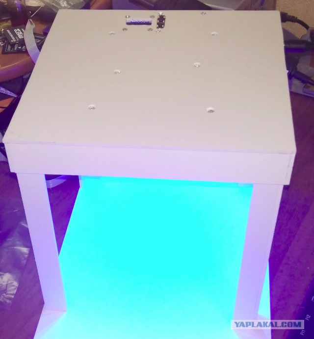

Сообщение от
Arix
До этого я поменял прошивку БИОСа в 486-м. Зашил её в W27C512. Всё работает. Теперь надо зашить её в "родную" 27С512, стоявшую на этой плате. Winbond пригодится для других экспериментов, да и стоит 250 рублей, слишком много чести для этой платы. :) Лампы у меня ещё не было, я отдал эту микросхему товарищу на работе. У него дома есть старая советская стиралка. Он мне её немного не дотёр, остались 4 байта. Из них два в начале - 00. Он ставил время полчаса. Теперь я положил эту микросхему на свою лампу на пять минут. Всё чисто. Прошиваю - верификация не проходит, Тотал командер показывает 196 отличий. Это не 196 байт, а 196 участков с подряд несовпадающими данными. Прошиваю второй раз без стирания - всего два отличия от оригинала, теперь это два байта. Третья попытка - Verify ОК. Подождал с полчасика, верификация проходит. Поставил её на плату, всё работает. 2764, с которой я начал это сообщение, нормально шьётся с первой попытки.
