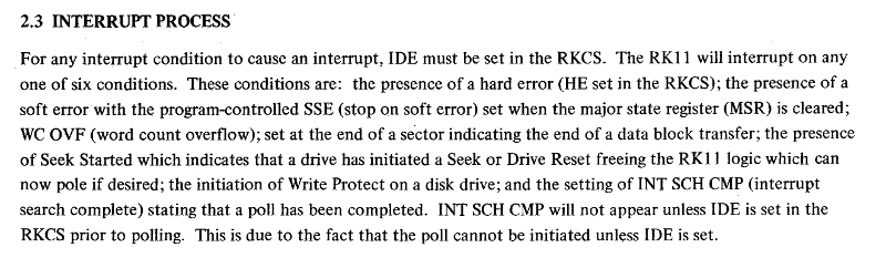

http://pic.pdp-11.ru/images/rk05poll2.png
Последнее предложение заставляет думать, что при выключенных прерываниях номер привода в RKDS всегда совпадает с RKDA, поэтому для просмотра состояния приводов - надо сначала заносить их номера в RKDA.

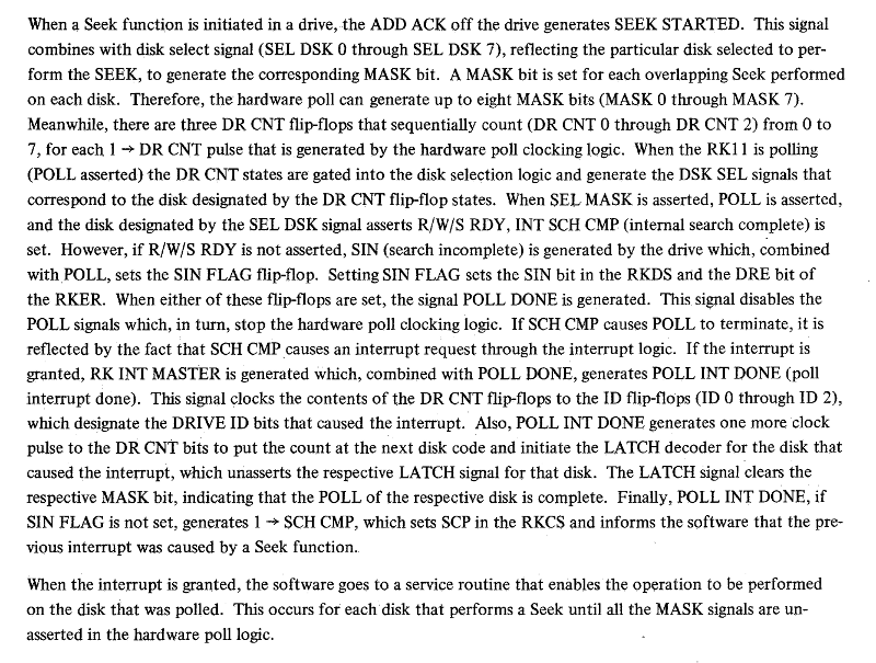

Подробное описание интересующего вопроса:
http://pic.pdp-11.ru/images/rk05poll3.png
Понятно, что контроллер учитывает все приводы, начавшие двигать головку, и опрашивает их по очереди, пока последний из приводов не закончит работу.
Ой ли? Как минимум, нелогично: пускаем SEEK сразу на трех накопителях, на двух из них - сдвиг на одну дорожку (идет перезапись большого файла с диска на диск) на третьем - на все 199 (другая задача чего-то захотела). И что, первой задаче ждать, пока на третьем накопителе головки пролетят все 199 дорожек?
Угу.
Вряд ли - обмен запускается только контроллером, а программа, которая им рулит (ОСь) такого не должна допустить.
А вообще, надо бы поразглядывать список сигналов в шине от контроллера к накопителям. Может что удастся сообразить.
2All: у кого есть, выложите, плз, означенный список из описания накопителя.
Похоже, что POLL-система контроллера RK работает примерно так:
1. Когда привод начинает выполнять команду SEEK или DRIVE_RESET ( т.е. SEEK на минимальной скорости на нулевую дорожку ) - в слове MASK устанавливается бит, соответствующий номеру привода.
2. Когда привод начинает выполнять любую команду, кроме SEEK или DRIVE_RESET - в слове MASK очищается бит, соответствующий номеру привода.
3. При переходе в состояние IDLE ( когда контроллер больше ничем не занят ) - контроллер проверяет слово MASK и если оно не нулевое и прерывания разрешены битом 6 в RKCS - запускает POLL-систему.
4. POLL-система поочерёдно сравнивает биты слова MASK с признаком готовности соответствующего привода и если оба бита установлены - отключает POLL и выставляет запрос прерывания.
5. Если прерывание принято процессором - POLL-система очищает бит MASK, устанавливает в RKCS бит 13 и подменяет номер привода в RKDS номером из счётчика POLL, после чего немедленно продолжает POLL, если в слове MASK ещё есть установленные биты.
Осталось понять, что произойдёт, если процессор не принял прерывание от POLL, но передал новую команду на другой привод. Логично предположить, что при очередном переходе контроллера в состояние IDLE - произойдёт перезапуск POLL-системы и повторное выставление прерывания для передачи сообщения о состоянии "нашего" привода.
Надо думать, что подмена номера в RKDS должна держаться до одного из следующих событий: 1) INIT; 2) запись в RKCS; 3) запись в RKDA. Но как с этим обстоит на самом деле - ещё предстоит выяснить.
