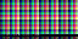

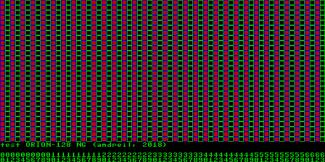

Для тестирования корректности функционирования подсистем пишу более расширенный тест, чем стандартный для ПРО.
На данный момент готовы проверки 6 видеорежимов из 8 - остались только 3-х и 4-х битные.
Результаты 4-х и 16-и цветных режимов:
Вложение 65691Вложение 65692Вложение 65693Вложение 65694
Заодно выводится номер столбца-знакоместа для проверки корректности широкоэкранного режима.
Выбор теста осуществляется DIP-переключателями конфигурации ПРО (не инверсные значения, то есть "флажок" в эмуляторе означает "0" в бите):
- Биты 0-2 - номер проверяемого видеорежима;
- Бит 3 - активация турбо-режима;
- Бит 4 - активация широкого экрана;
- Биты 5-7 - не используются. Резерв для тестирования PIO.
Пишу на С, собираю через SDCC, поэтому выходной код не самый оптимальный. Но зато легко и быстро пишутся программы).
