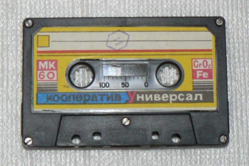

Аналогично. На счет скрученной до упора головки не скажу, но запись в одном канале была на всех кассетах, как на родной, так и на купленных потом. С родной кассеты первую программу мне удалось загрузить где-то через месяц. К тому времени я уже успел написать несколько своих программ. Когда я купил магнитофон Маяк-242, то с родной кассеты прочиталось всё. И почти всё с остальных. Что не прочиталось, то я уже через много лет лечил в звуковом редакторе, выправляя меандр.Цитата:
Кассета записана только в левом канале и с чудовищно скрученной головкой. Похоже, что на магнитофоне регулировочный винт затянули до упора. Запись на одной стороне, вторая сторона пустая.
Эта книга уже пролетала (см начиная отсюда, книга1_октябрь_1992), но с другим качеством.
