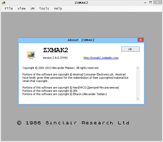

ZXMAK, спасибо за новую версию.
копирайт бы поправить на 2014. ;)
Обновил до версии 2.8.1.37646: https://zxmak2.codeplex.com/releases/view/574338
По функционалу больших изменений нет, т.к. изменения в основном в структуре кода.
