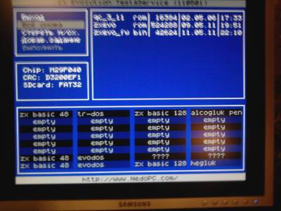

Подскажите кто-нить где мона посмотреть порядок расположения прошивок (48, 128, evo-reset, gluk и т.д.) в zxevo.rom?
Помогите плз. Хотю QC вместо 128го прошить
baxter, чтоб узнать в каком порядке у тебя располагаются страницы rom, необходимо скачать с svn свою версию rom в исходнике. И там все увидишь, сможешь поменять нужную страницу, собрать... Просто с каждой версией страницы могут меняться, хоть и незначительно, но все же.
Спсбо. Посмотрел исходы. Ненашёл того, что мне нужно.:(
Тыкни носом плз.
Или нарисуй табличку страниц текущей версии:rolleyes:
baxter, Найди папку rom с содержимым rom0, rom1, rom2,... вот в rom2 лежит 128 бейсик, в rom3 - 48й
Дмитрий, но ведь zxevo.rom весит 512 кб т.е. 32 страницы, а в сорцах их толко 6. Осталные не используется?
baxter, посмотри содержимое build*.bat и все поймешь - часть пустые страницы, часть дублирующие, видимо все ПЗУ используется в нескольких плоскостях...

Разобрался. Я делаю так:
прошиваю TEST&SERVICE, тама видно в какой странице какой ром зашит;
с флешки выбираю QC.ROM и прошиваю вместо 128го;
заливаю обратно BASECONF.
Всё просто!;)

Подожди, в какую точно по счёту страницу ты шьёшь QC.rom ?
Вот фото моего ZX Evo Test&Service от 11.05.11 (сорри за качество):
Вложение 27424
Когда я пытаюсь прошить qc_311.rom, то щьётся он и ещё (затирается) соседняя с ним страница, разве так должно быть при размере QC.rom 16Kb ?? :v2_conf2:
