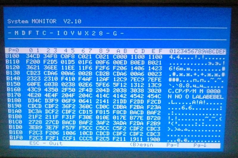

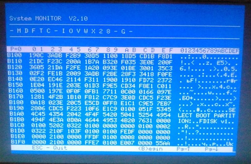

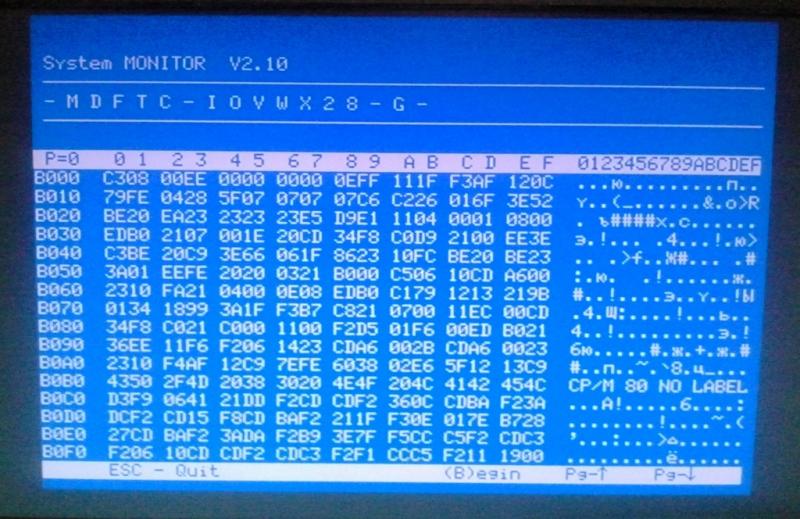

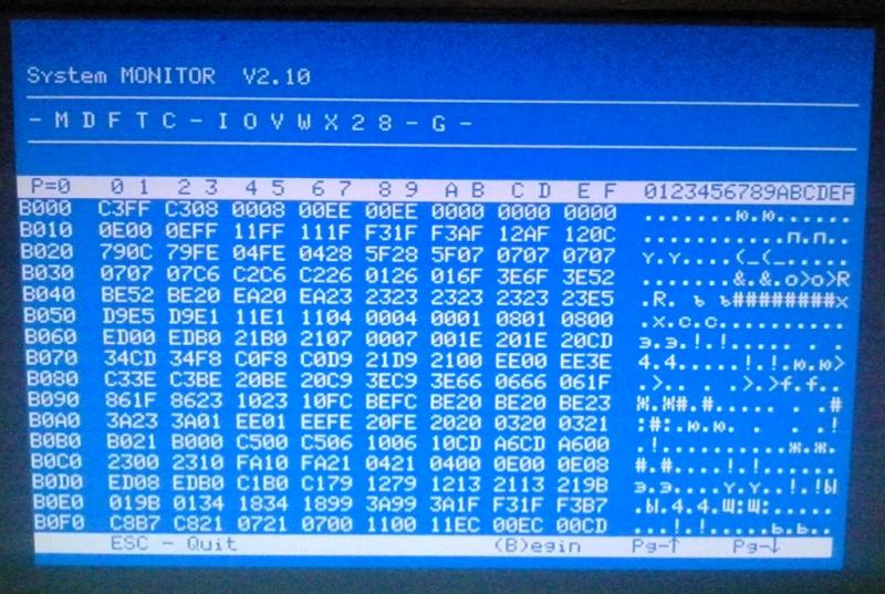

Так ну ROM disk спаял, а дальше что и как ни пойму... Подскажите...
А на той плате, что у тебя, нет такого косяка? Хотя, у меня все равно всë грузилось, только не все файлы были видны. Но может быть теперь системные файлы DS-DOS уже не влазят в первые 64k и поэтому не грузится?
Ну собственно ORDOS загрузился
Вложение 74596
Просто пытался DSDOS там были три сборки, программист, стандарт, и игровая... Через MBOOT грузится AltairDOS он у меня CF карте (IDE-RTC)
Собственно ROM disk вроде как работает....
А с DSDOS вот....
Вложение 74597 Вложение 74598 Вложение 74599
Согласен!!! Вопрос как..?
Джамперы у меня выставлены вот так: 11010110
Вот этот пункт надо выбирать при запуске:
https://img-cdn.guitarplayer.ru/file...1/30/qfvqY.png
Разобрался с причиной. Вина моя. Перепутаны страницы А0 и А3 в ROM-диске.
Я внес изменения в схему согласно совету romych. И плату заказывал с этими изменениями. Тут надо или поменять местами 1 и 13 выводы ИВ1, или пересобрать прошивку DSDOS.
