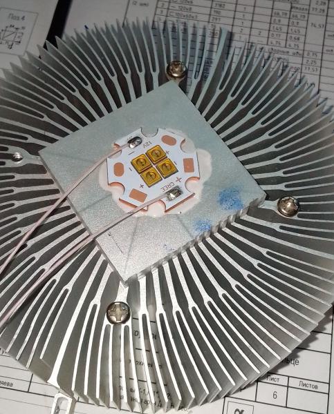

"4 in 1 12V PCB" от лабораторника 100ма, примерно 25...26В. Забитая нулями РФ5 за две с половиной минуты.
Вложение 77566
Если считать с доставкой, то вариант за те же деньги, но без всякого колхоза.
Мне было интересно сам светляк пощупать. Ну и заодно подтвердить "давние подозрения", что у ртутных лампочек "весь пар в свисток уходит" :)
Колхоз из того, что первое под руку подвернулось, кстати, эта дура за пару минут ни полградуса не нагрелась, хренли ей какие-то 3 ватта :)
Надо бы где РФ2 надыбать "в поликлинику", говорят они еще более дубовые в плане стирания (5-ая у меня прошивалась через пень-колоду, стерлась-то влет).
Ну "ластик" с питанием от USB можно соорудить, или автоматический, или как приладу к программатору. Кстати при проверке на чистоту лампочку надо гасить, под уфом недотертые ячейки "не видно".
З.Ы. Выкопал МС7764 - меньше 2-ух минут.
