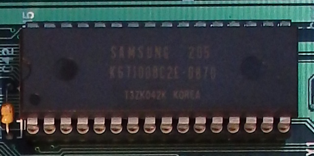

А если поставить
K6T1008C2E 128К х 8
Aliexpress
Она по расположению ног почти как ПЗУ
Тут в чем вопрос. Если ОЗУ ставить вместо одной из микрух массива ПЗУ, то там без разницы 128кб или 512кб.
Две микрухи по 512кб более предпочтительны, например если ставить SD контроллер. Тогда можно использовать штатный копировщик типа Фаталла и RAM диск. Тогда программы можно запускать с RAM диска, не имея дискогрыза. Но для этого нужно хотя бы 1мб.
Я собственно в этом направлении топаю. В DIP32 есть ОЗУ на 512кб
Выбор там есть, кроме того есть и другие типы микрух, а не только от Samsung
Более того, можно ограничиться и 128кб, поставив одну только микруху.
Так что выбор есть всегда.
