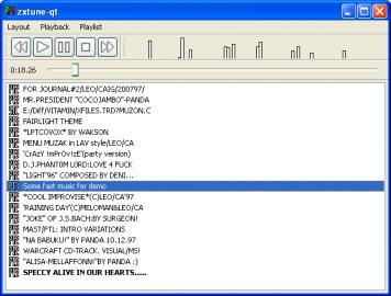

Здравствуйте! Спасибо вам за отличный плеер.
Но вот нашел один косячок небольшой
То что там кнопки я понял случайно когда тыкнул туда.
Это так должно быть или у меня с темой что-то не то!?(стоит стандартная виндовая семерочная)
картинка кликабельна
http://distrib.avangard.data.cod.ru/...f47586b4f8.jpg
Не указан шаблон имени файла для конверсии. Поэтому заголовок первой кнопки пустой и кнопка "Ок" заблокирована. Надо выбрать готовый из комбобокса или создать новый.
Когда сделаю поддержку настроек (http://code.google.com/p/zxtune/issues/detail?id=30), туда будет подставляться значение по умолчанию.

По поводу внешнего вида. Тема тут не причем, такой контрол является стандартным для QT, приятно выглядит в linux, но в других ОС, к сожалению, не особо. Надо будет подумать на предмет замены на какой-нибудь убогий TabBar.
