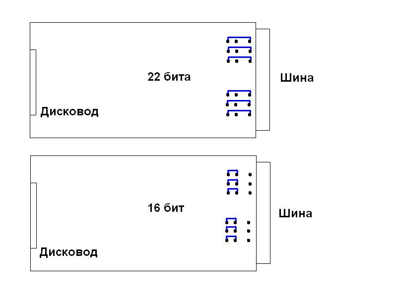

Итак, поигрался с контроллером MY, докладываю:
Контроллер MY применялся на ДВК4 (Квант 4С), и по умолчанию
сконфигурирован на 22 бита, так как ДВК4 машина на 22 бита...
И работать он ни на чем ниже ДВК4 не будет...
Для запуска его на машинах ниже ДВК4 его нужно переключить на
16 бит по средствам перемычек. Возле разъема платы к шине машины
есть шесть перемычек: Вложение 13282
Для загрузки с него на машинах где нет аппаратного загрузчика:
@172140/000040 37 ПС
172142/000004 0 ВК (Номер дисковода)
@G
