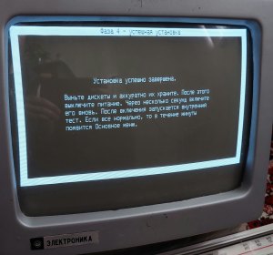

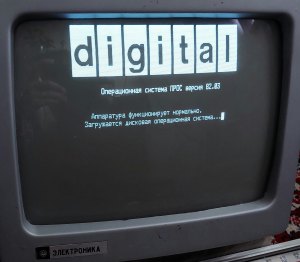

Коллеги, всё получилось! Огромное спасибо за помощь, особенно Argo SA!!!
Попозже напишу здесь очерк, собрав основные моменты в кучу, чтобы столкнувшимся с необходимостью запустить два Тика 55GFR на Э-85 по всей теме не лазить.
