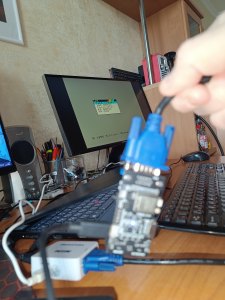

В общем собрал девайс. прошил. подключаю к монитору через конвертер VGA>HDMI - монитор ASUS ROG пишет нет сигнала.
конвертер вот такой https://ltdfoto.ru/image/snOwdk
в чем может быть причина?
В том, что это адаптер из HDMI в VGA а никак не наоборот.
VGA2HDMI выглядит примерно так.
Все работает:
HDMI, USB, VGA

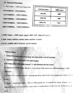

приехал ко мне конвертер вга-хдми как у SoftLightа, подключил через него девайс - все равно экран пустой. питание на переходник подал с усб порта компьютера. одно смущает - в инструкции написано что должен быть на корпусе конвертера сигнальный светодиод питания. у меня его нет нигде на корпусе конвертера. куда дальше копать?
А есть возможность проверить этот конвертер с чем-то еще? Старый ПК с видеокартой VGA, например.
C конвертером был мануал, там указаны вот такие параметры входного сигнала:

upd: светодиода на моем экземпляре тоже нет. И да, работает немного тупенько (завелся только после переподключения питания, но затем работает стабильно):
