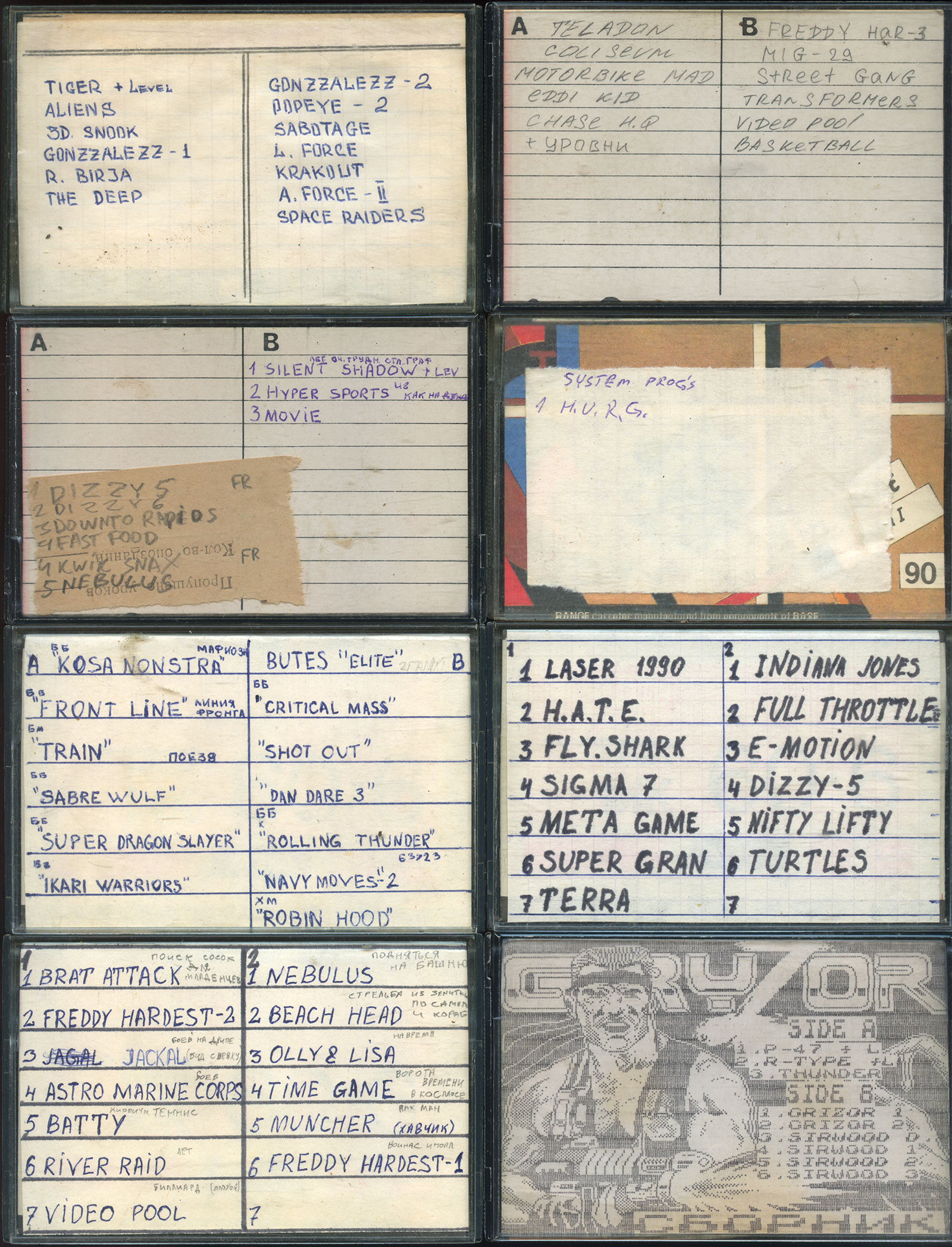

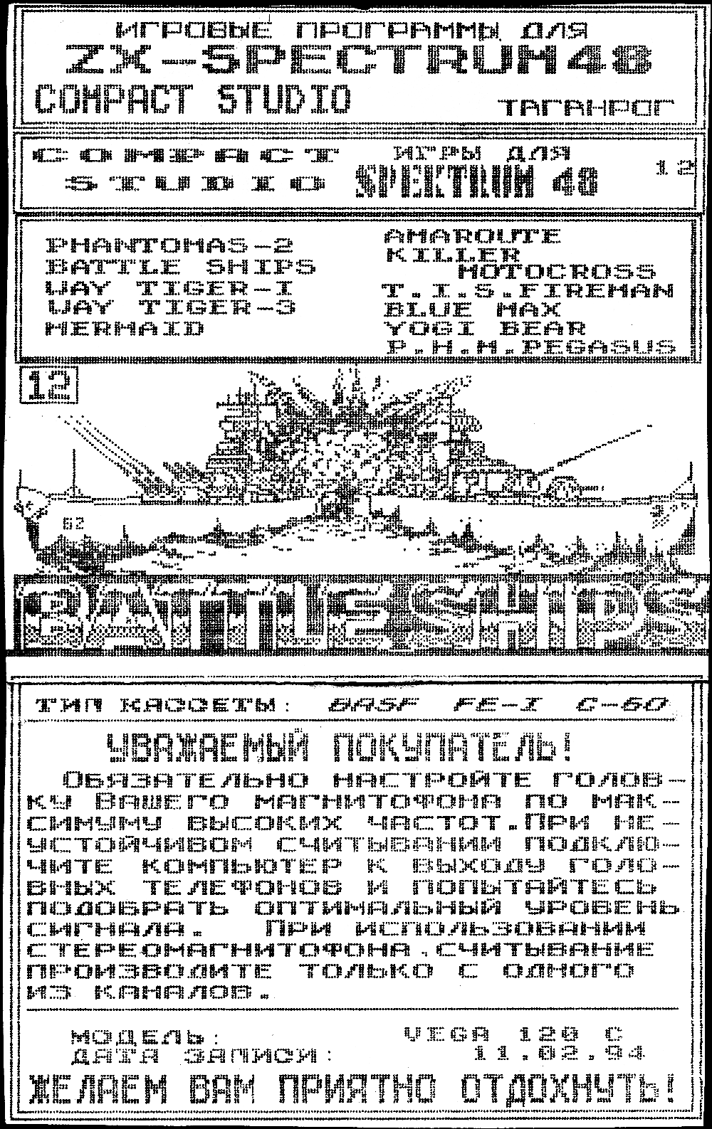

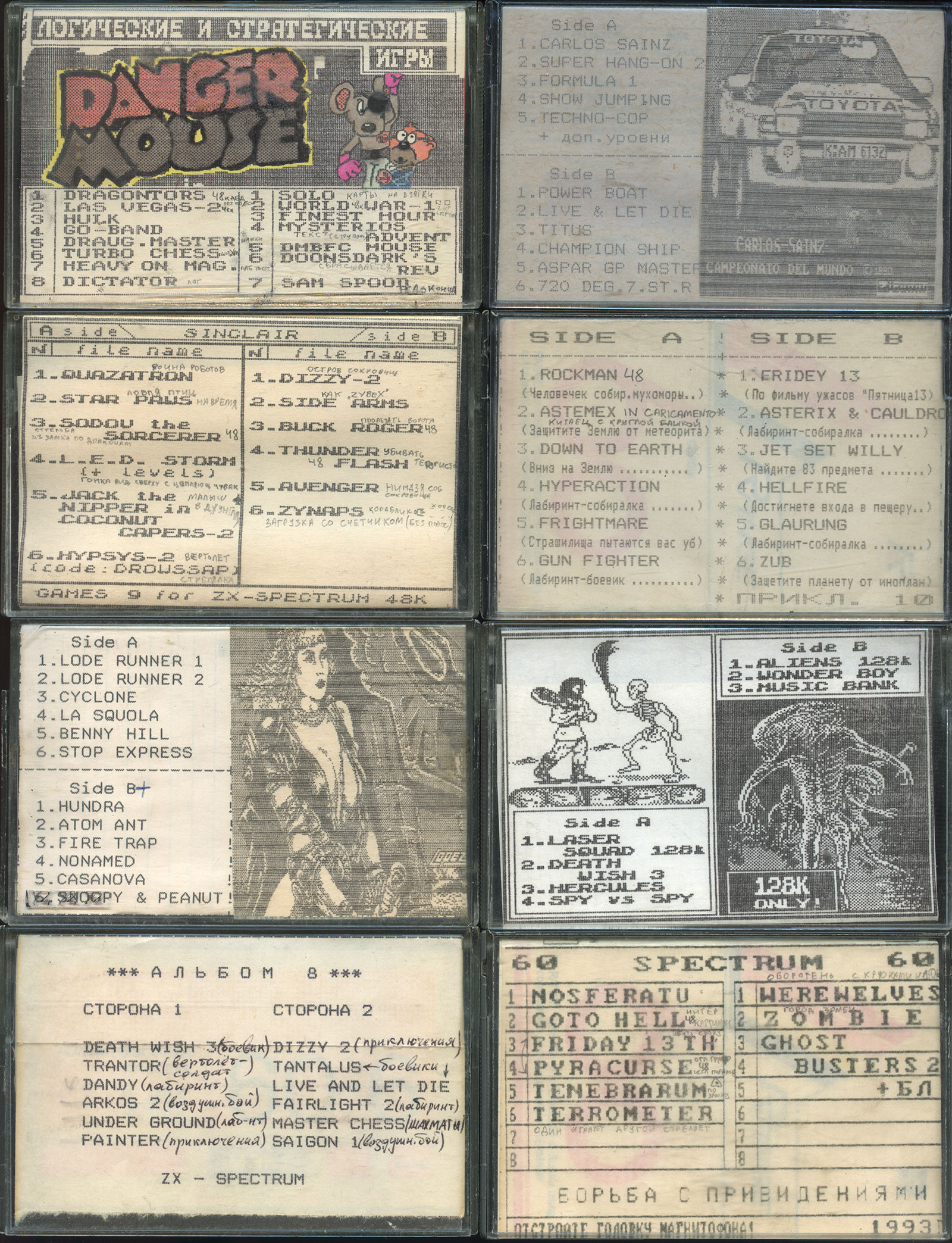

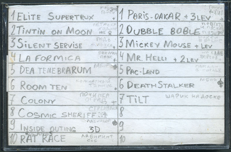

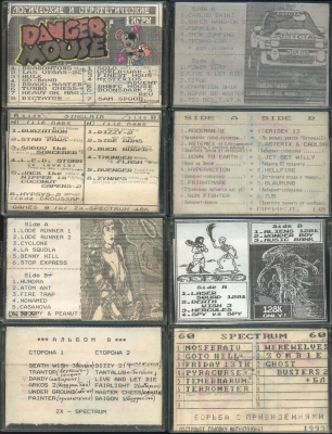

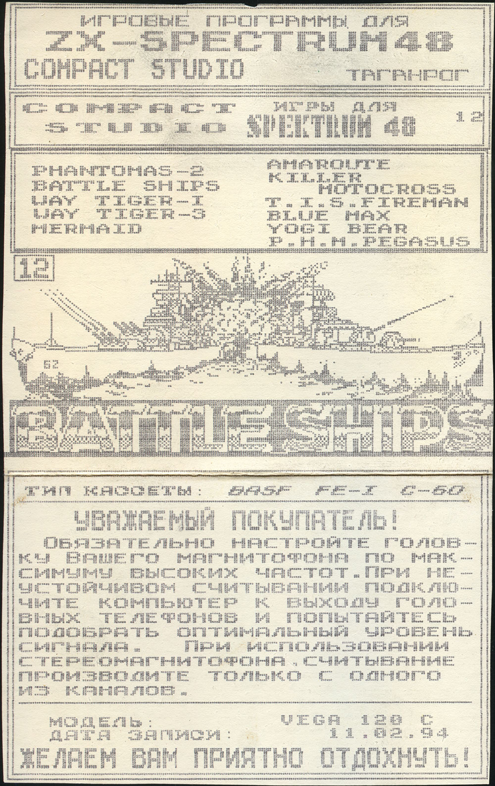

Всем привет!
Спустя 30 лет появилось желание оцифровать всё, что пока ещё есть у меня на кассетах для ZX Spectrum - это 18 кассет, не считая оцифрованные ранее свои школьные поделки.
Часть кассет уже оцифровал. Некоторые успешно, другие не очень. В свободное время работа над оцифровкой продолжается.
Сравнивая свои оцифровки с тем, что уже есть в Интернете, обнаружил (как и можно было предположить), что часть из того, что есть у меня, было и у других. Это, например, версии игр от Bill Gilbert, RAF, RAJSOFT, INXS SOFT, MAC и многих других. Правда, встречались и такие релизы, которые 1 к 1 совпадают с уже существующими, но у них отличаются имена блоков и/или параметры в блоках заголовков.
Но встретил и такие релизы, которые не нашел не на spectrum4ever.org, не на zxart.ee.
Предполагаю, что данные релизы могут кого-нибудь заинтересовать. Не то, чтобы там было что-то особенное, просто, как я уже сказал, именно мне не удалось найти конкретно такие релизы в архивах (может плохо искал).
Часть кассет - купленные на радиобалке в Луганске в 1994-95 гг., другая часть - это мои собственные самописки с кассет друзей, одноклассников. Одна из кассет шла с компьютером Sintez-2.
Прилагаю фотографии со списками игр почти всех кассет.
Собственно хотел спросить, выкладывать всё, что оцифровал или только те релизы, которые не нашел в архивах?
